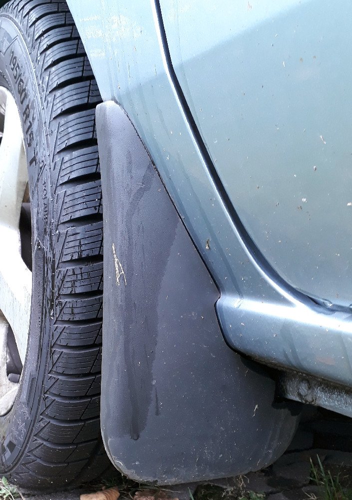

Všiml jsem si, že uživatelé často řeší zástěrky kvůli tomu, aby se auta nešpinila (když mají široká kola). Je to v několika diskuzních vláknech:
např. pro Focuse zde: viewtopic.php?p=1158298#p1158298
pro Fusion zde: https://www.fordclub.eu/forum-tema/rady-fusion-20716
materiál z IKEA je oblíbený i pro Focus ST: https://www.focusst.org/threads/diy-mudflaps.36264/

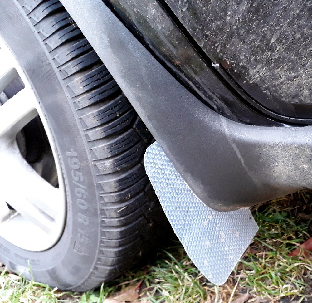

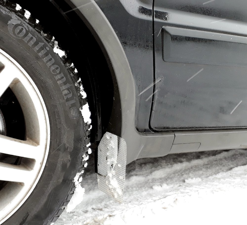

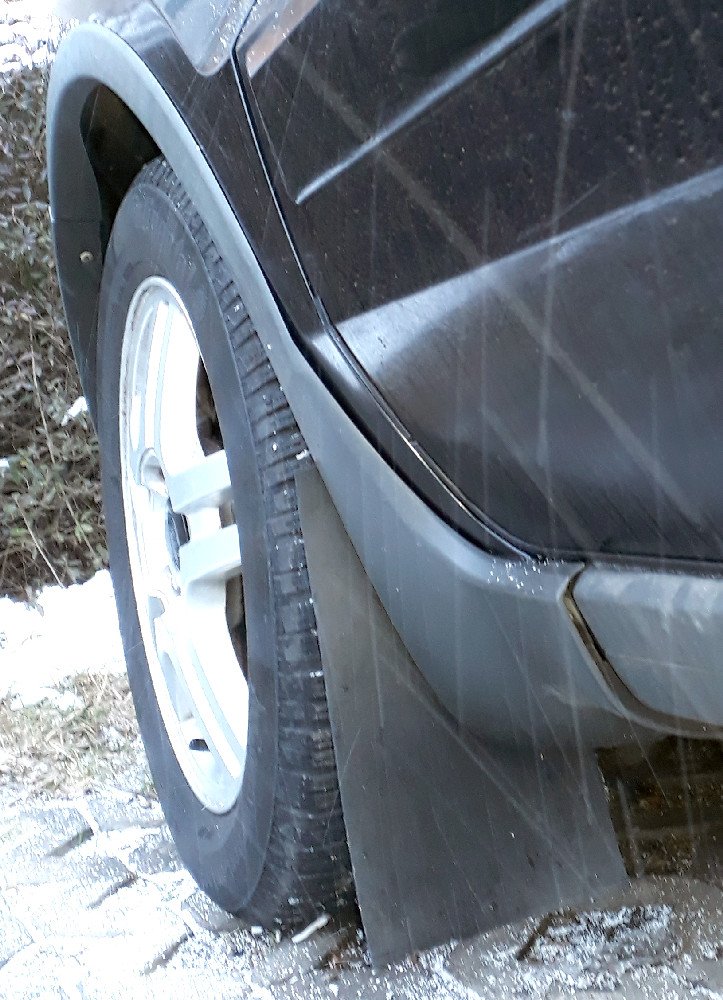

Protože mám speciální verzi Fusionu s plastovými lemy (někdy prodávaná pod názvem Fusion+ nebo Calero), nemohu tam dát standardní originál zástěrky:
Inspiroval jsem se proto různými domácími výtvory, třeba tímto:
a zatím zkusil prozatímně (abych ověřil funkci, použil jsem dostupný materiál - fólii do příborníku z IKEA) udělat minizástěrky, které jsem přilepil oboustrannou lepící páskou na to plastové obložení. Zdá se, že přestože jsou relativně malé, funkce je tím splněna a boky dveří to opravdu chrání. Časem je možná vylepším a nahradím jiným materiálem (např z černou gumou), uvidíme...

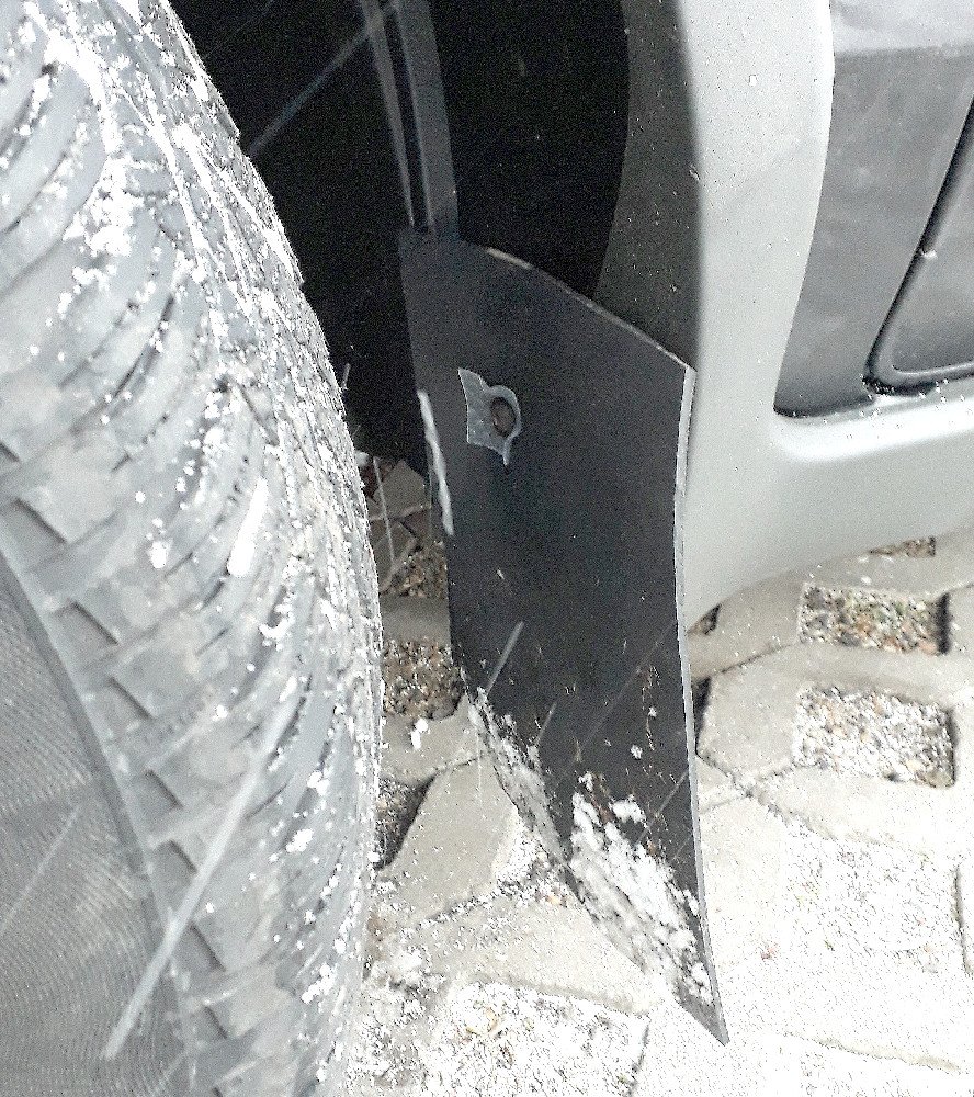

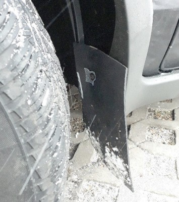

Re: Zástěrky (lapače nečistot)
No tak upgrade byl nutný. Po druhé návštěvě myčky jsem ty nalepené zástěrky sundal proudem oplachovací vody.LeonardoTM píše: 12.01.2021 13:17 ...a zatím zkusil prozatímně (abych ověřil funkci, použil jsem dostupný materiál - fólii do příborníku z IKEA) udělat minizástěrky, které jsem přilepil oboustrannou lepící páskou...
Přistoupil jsem tedy ke "gumové verzi" zástěrek, které jsem upevnil na jeden vhodně situovaný šroub do podběhu (podloženo plastovými podložkami z obou stran, aby si ta guma lépe sedla). Uznávám, že to z pohledu zatékání vody mezi plastový podběh a plechový okraj prahu to stále není dokonalé, ale ten hlavní cíl (aby se nešpinily dveře a nelítaly na ně kamíky) to tak nějak plní. Navíc, ta černá guma není tak pohledově nápadná jako ty bílé plastové plácačky...
Další zkušenosti s těmito zástěrkami v zimním období (a o tom jak se ztišilo auto) je v jiném vlákně (Focus):
