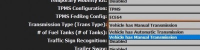

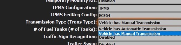

Zdravim vas, tak benzinove budiky som vymenil za digitalne budiky z diesla (uz tie novsie z 2016), ale problem je zasa v tom, ze su na automat, t.j. stale je na nich zobrazene PRND ... neviete prosim povedat, ci sa to da zmazat? Cez diagnostiku to neslo - po zadani prevodovky na manualnu. Taktiez nejde deaktivovat chybovu hlasku systemu sledovania jazdnych pruhov kedze tieto budiky su z vyssej vybavy

parametry pouzijez z puvodnich budiku - nemuzes je jen prehodit a vyresit imobilizer, muzos do nich nahrat konfiguracni udaje ze sveho auta

diagnostikou to z nich vykopirujes ... nebo stahnes z ETISu podle VIN ... byt Tebou, tak jdu za tim, kdo Ti to do auta daval, at to udela poradne

tzn. ze diagnostikou si nactes asbuilt data z puvodni budiku a das je do novych ... nevim, jakou mas diagnostiku, ale zmena jen nekterych parametru nestaci, musis to upravit kompletne

ford vyrabi pro mk5 zvlast budiky pro automat a zvlast pro manualni prevodovku (+ zvlast nafta a benzin) ... rozdil je v EEPROMce, takze diagnostikou se to neda zmenit

prepsanim EEPROMky to vyresis

- prepnuti z automatu na manual umi UCDS prehranim EEPROMky - staci ji vykopirovat z jineho auta
