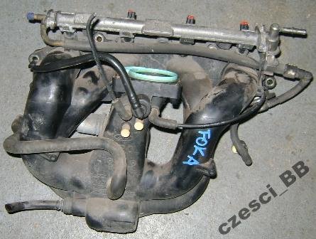

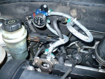

vlevo pod modrou čepičkou je ventilek, tam dáš manometr, 2.8 - 3.8 tlak.

@petulak a kdyz tam ten tlak neni? A meri se to nastartovane nebo nenastartovane? Diky moc! Dalsi vedomost a znalost navic ohledne aut ;)
petulak
Příspěvky: 5663
Registrován: 06.02.2010 15:45
Re: Po pridani plynu motor zhasina / zdecha
Příspěvek od petulak » 22.09.2020 10:34
mužeš i nenastartované, párkrát otočíš klíčkem,aby tlakovalo čerpadlo, a uvidíš tlak v liště.
když bude tlak malej, K.O. čerpadlo v nádrži.

Sice na me po pridelavani a oddelavani manometru vystriklo i trochu benzinu, ale porad lepsi nez bez tlaku ;) je tam 3.8-3.9
