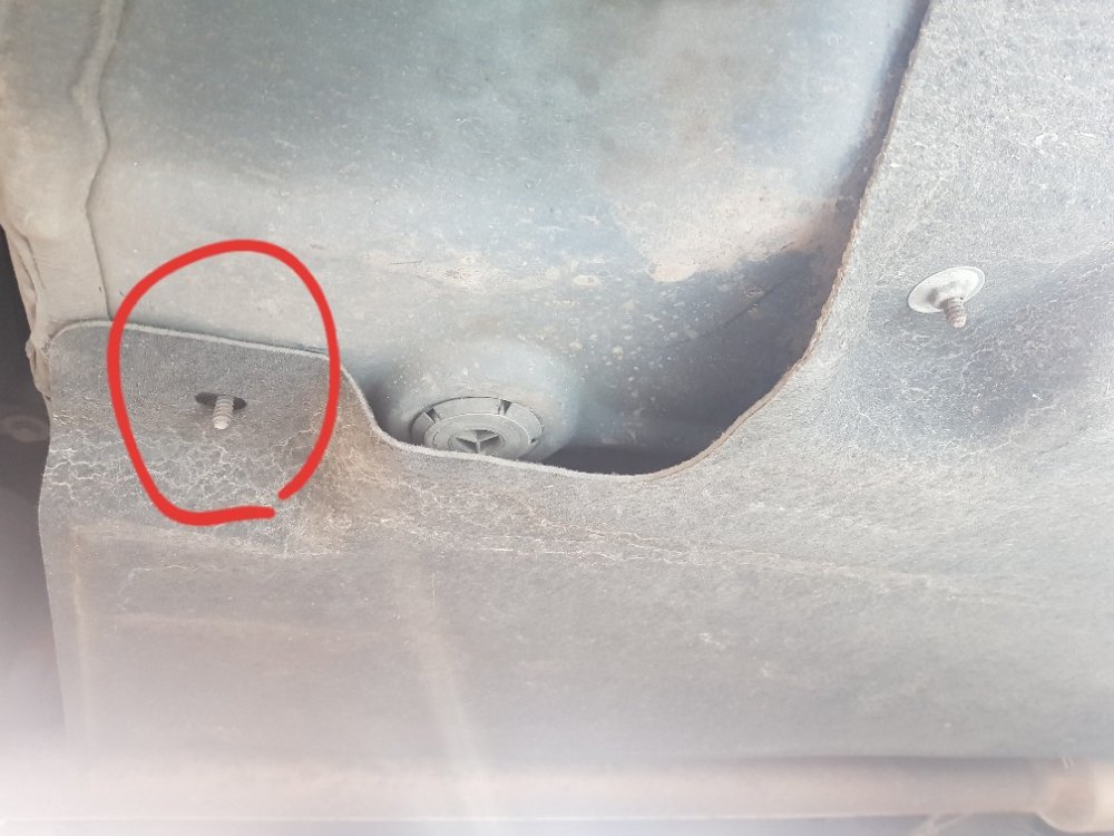

Ahoj,
mám dotaz, řešili jste nepříjemný zvuk , který jde pod loketní opěrkou. Jde to slyšet tak od 80 km/hod a čím větší rychlost tak se to trochu stupňuje. Děkuji za rady.

Já to mám tak od 160km/h. Jak kdyby mi něco drnčelo u výdechů na zadní sedačku. Bohužel sem jel vždy sám, tak jsem nemohl řešit

Měli jsme to hned po koupi auta. Dávali jsme to do servisu na reklamaci a byl tam uvolněný zespodu nějaký plech kterým proudil vzduch dovnitř kabiny. Bylo to jakoby u tunelu vzadu u sedaček.

děkuji moc, dneska vyřešeno v servisu. Měl jsem uvolněné šrouby , který drží plasty.

Já se dnes odhodlal také vlézt pod auto. Oprava bude v rámci korun. To zas bude ticho. :Dancer:
