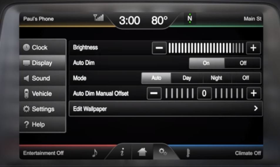

Zdravím, nevím jestli jste se s tím setkali, ale vypozoroval jsem u SYNC 2, že mi blbě reaguje regulace jasu displeje vůči ostatnímu podsvícení při setmění. V nastavení/display/ mám nastaveno auto dim a k tomu ještě snížený off setový jas na mínus tři čárky. Když to takhle nastavím, tak třeba 8 - 10 startů nebo 10 zapnutí světel ve tmě/v tunelu se i dle mého nastavení stáhne jas displeje. Jenže po jedenácté sice sync mírně pohasne, ale ne dle mého nastavení. Musím skočit nastavení displeje a kliknout třeba na nastavení /Day/ a potom na /Auto/ a už to zase chvilku funguje správně.
Zkoušel jsem upgrade sync na 3.10 ale nepomohlo to. Pokud byste měli nějaký nápad, tak budu vděčný.
