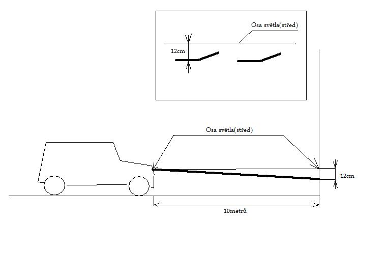

Bohužel každá žárovka(výrobce) je malinko jiná , nebo mají vlákno o nějaké milimetry jinde a při výměně to pak je rozhozené. Nejjednodušší zpusob seřízení, je doštelování výšky podle druhého světla , u kterého se žárovka neměnila a bylo seřízené dobře. Večer proti zdi to jde bez problémů.
No a pokud to je celé rozhozené, tak takto:

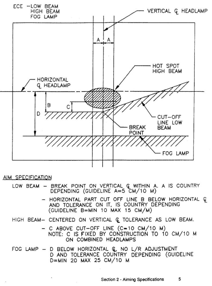

Našel jsem hezky vyvedené schéma pro nastavení, včetně tolerance v horizontální rovině.
