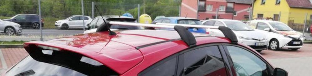

Střešní příčníky za dveře - Thule nebo originál nebo koupit hagusy?
Zdravím ve spolek,
mám Focus Combi rv 2017. Blbec jsem si při objednání nepohlídal, že nemá hagusy ani montážní díry. Teď potřebuju převážet kola...
- nosič kol na zadní dveře se pro tento model nedělá (oficiální odpověď z Thule) a stejně by to nebylo asi úplně ono
- koupil jsem příčníky Menabo za necelé 3 tisíce s uchycením na rám dveří, přední nedrží vůbec dobře
- našel jsem, že Neumann v ČR prodává neoriginální hagusy na domontování za nějakých 4100 Kč
Diskutoval sem to s mechanikem - dodělání hagusů mi nedoporučuje, vrtat střechu a podobně se mu moc nezdá. Prý mám koupit lepší nosič s uchycením na rám dveří a bude to OK.
1) měli byste nějakou radu?
2) Focus má na rámech dveří takový černý gumový špunt, měl jsem za to, že právě tam se mají příčníky uchytit. Sice to chrání před tím, aby patka byla kov na kov, ale možná to dost zhoršuje pevnost uchycení? Kam uchycujete příčníky vy?
3) Brali byste originál příčníky Ford, nebo Thule?

Re: Střešní příčníky za dveře - Thule nebo originál nebo koupit hagusy?
Já mám ty originál Ford příčníky z tvého odkazu, na předFL modelu a jsem s nima spokojený. Na moje velmi občasné použití mi stačí. Jsou hodně festovní, montáž je celkem jednoduchá - přiloží se na střechu, patka se zahákne za rám dveří a malý trn do díry v něm a na střeše pak tak, aby se jako by zahákla do toho žlabu na střeše a pak se to utáhne dodaným malým momentovým klíčem. Mají T drážku. Trochu hučí, ale s dodanými samolepícími deflektory je to snesitelné. Akorát nejsou moc široké, patky jsou hodně velké a zasahují dost nad střechu, takže samotná tyč je relativně úzká. Záleží, kolik toho chceš převážet. Dvě horská kola na Thule ProRide 591 nosičích v pohodě, víc jsem nezkoušel. Tři snad, čtyři imho nevejdou.
2x4b
- Příspěvky: 3
- Registrován: 13.07.2020 11:14
Díky moc! Tedy originál příčníky využívají tu dírku v rámu krytou tím gumovým špuntem! Což asi neoriginál žádný nedělá...
