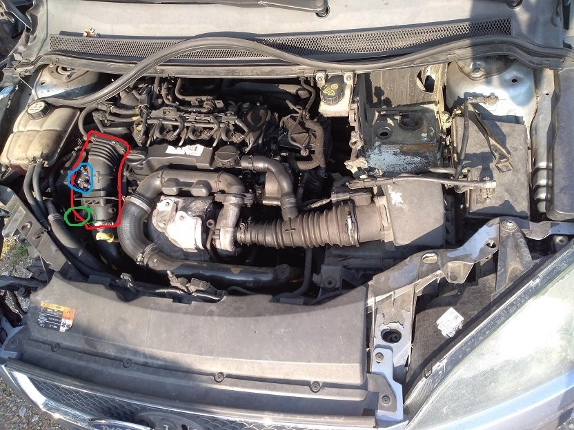

Dále posílám foto motoru který tam mám (není to přesně mé auto, toto jsem tam měl na rozebrání nedavno, jak budu mít čas tak vyfotím mé a dám si do profilu, pokud to neshodím dřív ze skály). Zakrouškoval jsem červeně díl, kde jsem si myslel že by měla být klapka ale není, zeleně zakroužkovaný je takový jako nálitek. je možné že u některých i těchto bez dpf tak něco je ale já tam nic nemám. pak modrý kroužek, tam je jen malonké čidlo, to jsem taky vyměnil když jsem byl v tom ( měl jsem ho stejně náhradní,ale to určitě bylo bezpředmětné)
Prosím tedy o zakroužkování kde by měla být, předem díky.
Turbo sice bylo někde zmíněno že má jiné naklápění lopatek ( nebo tak nějak) ale každopádně tam šlo- příruby, výfuk, 1 podtlaková hadička..vše stejné, a když jsem tam dal to 66 tak od té doby to jelo plynuleji..ale třeba to bylo souhra náhod, že to předtím z tím 80kovým to při2-2500otáček jakoby vynechávalo,.. to už je jedno, zkusím tam to 80kové pak dát zpět co to bude dělat.

Opět špatně
tohle je motor s 66kw a pokud se nepletu ty máš 80kw tam je SAKRA rozdíl zrovna v tom vedení sání u klapek
ps holt nemáš v podpisu svoji motorizaci

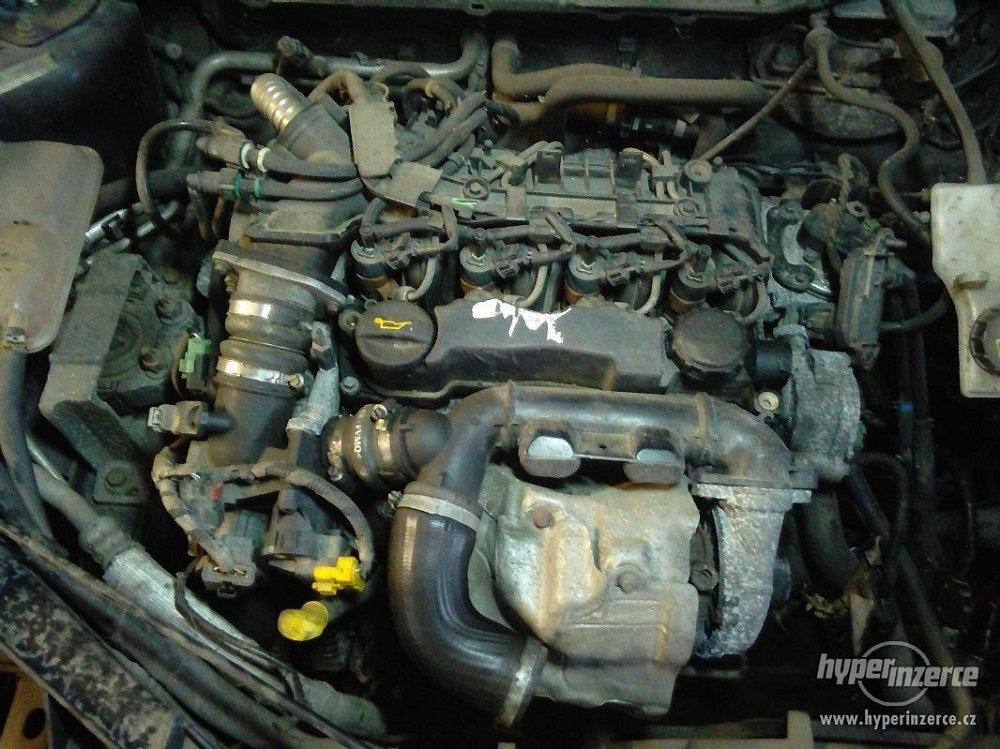

80kw - vydíš rozdíl

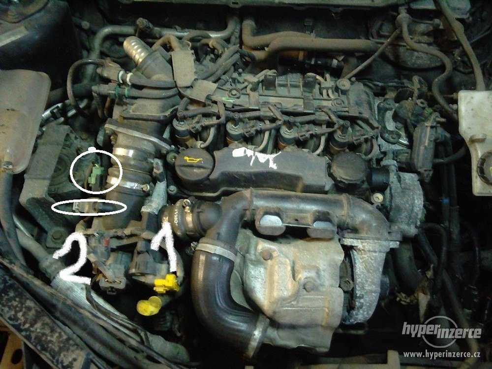

1, 2 klapky
ovál čidlo tlaku
kruh čidlo teploty
Opakuji vše tu ve vláknech najdeš.
ovál čidlo tlaku
kruh čidlo teploty

Rozdíl je v plno věcech na fotkách našich motorů, jen pro to, že obě ty fotky co jsi poslal jsou 80kW opět s DPF. Tam je samozřejmě plno rozdílů. Já mám ale 80kW BEZ dpf ( u 80 to bylo jen u těch prvních 2004-5,pak už byly všechny myslím s).
V podstatě na tom až zas tak nezálěží, co mám za výkon (částečně určitě 66 mám protože tam teď momentálně je to menší turbo z 66
)- každopádně mám ten samý motor co jsem poslal fotku a na něm mi to napsalo tu chybu: špatná škrt.klapka - kde tedy je?

66 má jednu
80 má dvě
Dle fotek jedna fotka je 66 a dvě fotky 80.
Klapky jsou zakroužkovaný nerozumím co postradas?
A jedna věc? Z fotek nepoznáš rozdíl mezi verzí 66 a 80 ve vedení sání?! Ale poznáš, že má dpf?
Rozdíl mezi katem a katem s dpf je v jeho délce a to není z těchto fotek vidět.
Nebo z fotek vidíš trubičky k filtru pevných částic a velkej hrnec výfuku co se táhne dolů podél bloku k vaně?.

Tys poslal obě fotky 80kW, Já poslal jednu fotku (dle mne a tp 80 dle tebe 66) - kde na tomto motoru je ta klapka?
