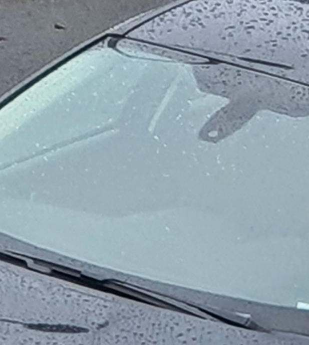

Má tady někdo z majitelů FF III po FL kompletně osazené čelní sklo modulem - City stop , jízda v pruzích , čidlo deště + světla ?
Potřeboval bych nějaké info o skle , dík za případné reakce .

Mám City Stop a čidla (velká kaplička přístrojů).

Jde mi hlavně o to , jaký je rozdíl ve skle s asistentem jízdy v pruzích a bez
Dle mého pátraní bude jen rozdíl v záslepce na místě modulu , která se nejspíše jen oddělá a dá se tam modul ,ale na 100% to nevím , tak to chci zjistit .
Microcat dává několik variant skel .

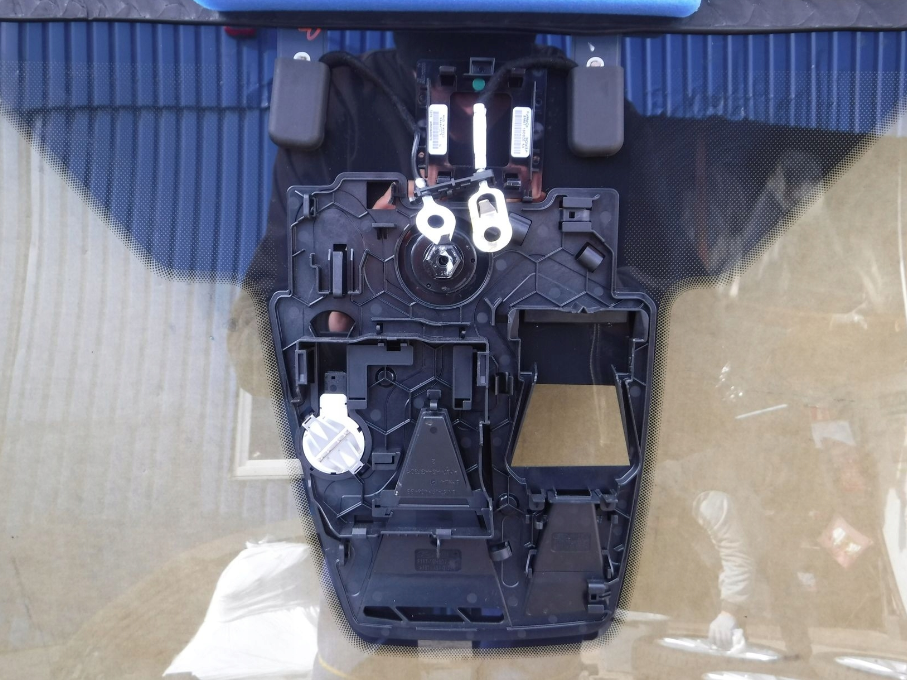

Hezký den všem,
pravděpodobně budu za úplného trotla, ale nevíte někdo, k čemu je tento senzor? Bohužel mám za to, že se původní majitel hrabal v softwaru auta a spoustu věcí zakázal (mimo jiné i start-stop, který mi vypnutý nevadí).
Díky moc za informace.
Lepší foto kdyžtak dodám.

Je to dažďový/svetelný senzor

Problém je v tom, že mám na stěrače cyklovač. Tedy to asi nebude dešťový senzor. Ohledně světelného, co by měl přesně dělat?

Je to dažďový a svetelný senzor. Dažďová časť môže byť vypnutá separátne, tzn. môžeš mať stierače aj na cyklovač. Svetelná časť ovláda zapnutie/vypnutie stretávacích svetiel za tmy. Ak nemáš denné svietenie, tak bude pravdepodobne senzor nastavený tak, aby svetlá svietili stále, aj v polohe 0 na vypínači svetiel. Nastavení je viacero, dá sa to nastaviť asi ku spokojnosti každého.
