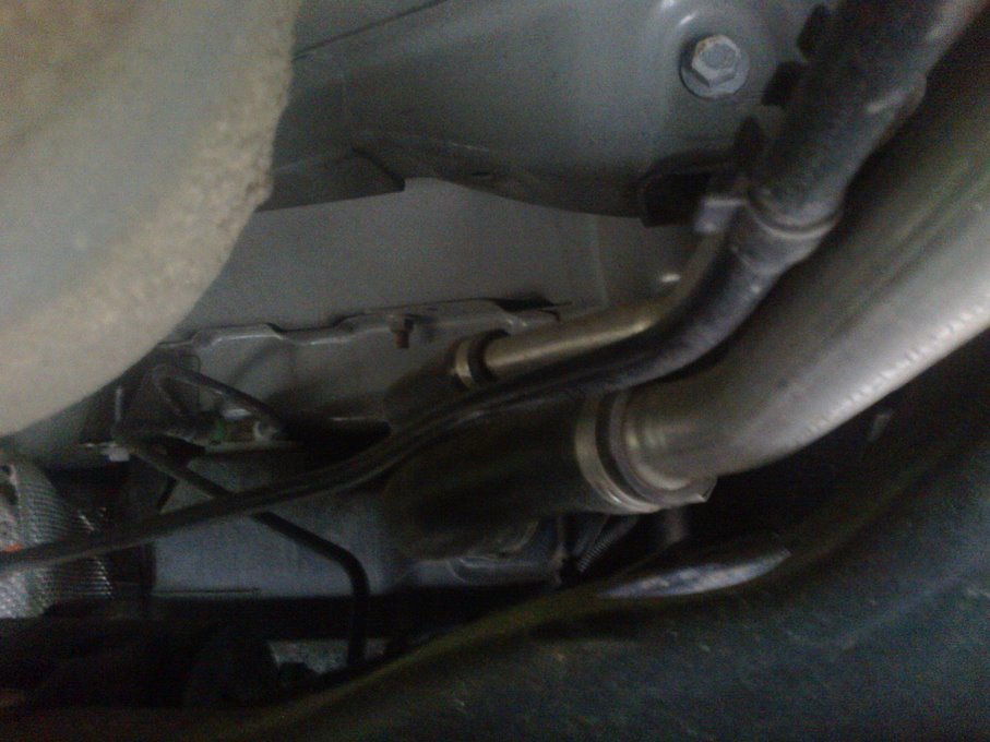

tak jsem si sehnal navod ... je tam nejak moc spojek ... a nevim, co s potrubim od hrdla

Re: nadrz
Spojky problém nejsou, hrdlo jde i s nádrží. Problém by byl pokud se musí s nádrží otáčet kvůli třeba vyvlečení hrdla. Aby něco (např. zadní náprava) nezavazelo?
Mega problém by to neměl být....
Najed si na ty nájezdy a mrkni zespodu jak situace vypadá.
Pár nádrží sem měl dole a vždy to šlo - přirozeně, pokud přes ni nešlo brzdové vedení.

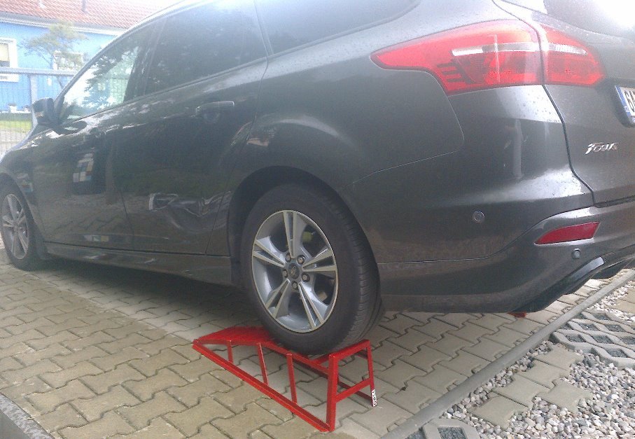

- Příspěvky: 25138
Re: nadrz
tak jsem najel na pojezdy a pristup k nadrzi je na nic ... je moc pred kolama

Medmen
- Příspěvky: 934
Re: nadrz
a co kombinace nájezdů a chodníku (zvýšený obrubník), nepomohla by?

- Příspěvky: 25138
Re: nadrz
tohle na pruzkum staci: umim rozpojit rychlospojky u filtru i na potrubi k motoru, ale je tam mizerny pristup ke dvema potrubim vedoucim k hrdlu (schovano nad napravnici): a pak budu muset v sikme poloze vypodlozit nadrz a nejak ji sundat ... takze me asi sloupovy hever nemine
