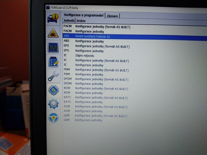

Příspěvek od paulmoto » 29.02.2020 15:39
Potřebuju poradit.V diagnostice Forscan jsem klikl nechca na Reset auxiliary Vehicle ID a od té doby mi nefunguje abs,esp.Nevíte někdo jak to vrátit do puvodního stavu,aby to fungovalo jak dřív?
Děkuji

Asi budes muset udelat nejakou konfiguraci ci inicializaci.

Příspěvek od paulmoto » 01.03.2020 12:30
Vyřešeno autorizovaný servis Ford znovu nakonfiguroval ABS.
