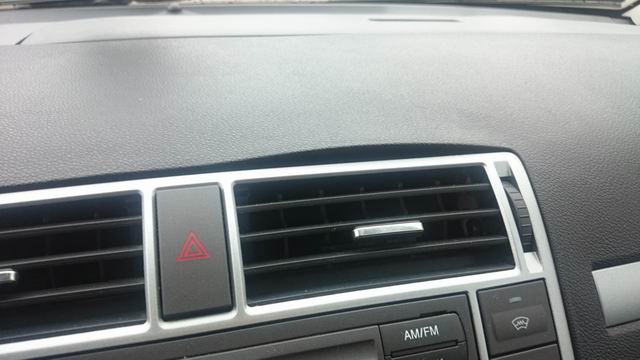

tak prisel jsem k autu a vsimnul si nafouknuti oblozeni nad stredovym vydechem - viz foto
Nevite co s tim? (zatlaceni nepomuze...)
Diky za vase tipy...

vyndat radio a panel kolem nej ... pak uvidis, proc tomu tak je

Takže dnes jsem našel odvahu a dnes to rozdělal. (Diky ZaQikovi za radu).
Dle očekávání jsem našel - nic... Nikde nic netlačilo, žádná vlhkost, jen se ti prostě vyboulilo... tak se s tím prostě budu muset smířit.

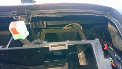

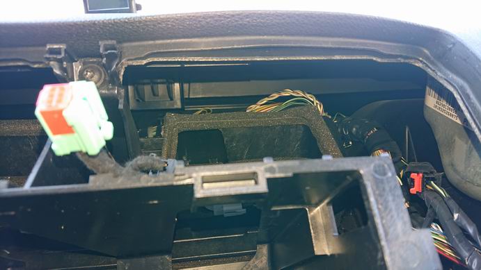

Přiznám se, že nevim co přesně se tam nafouklo - posílám foto a prosím o polopatistickou radu...
Diky...

No super fotka, kus blíže k úspěchu
Řekl bych, že se ti odlepil celý měkčený sendvič od kostry palubky.
Vem něco pevného a tenkého, nejlépe spárove měrky nebo proužek tvrdé fólie a zkus to strčit do té spáry.
Pokud je tam místo nasoukej tam lepidlo a vhodně zafixuj k sobě. Ať nemáš sverkou otlaky v měkčené části.
