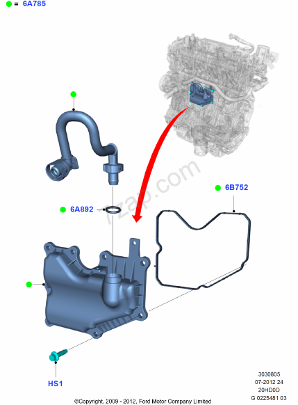

Při výměně oleje jsem sundal hadici ze škrtící klapky- je pak lepší přístup k olejovému filtru. No hadice i klapka byla od oleje. Tak jsem sundal hadici z turba a ta je suchá a čistá. Jediná možnost kudy se teda může dostat olej do sání je separátor oleje- viz. foto. Teď otázka, jestli má separátor pouštět do sání olej, řekl bych že ne. Mám ho vyměnit nebo přidat "tuningový" separátor?

On ten separátor není ve své podstatě nic jiného, než labyrint, takže nějaká ta olejová mlha skrz prostě projde...
