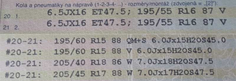

máme v rodině "novou" (rok a půl starou) Fiestu na 16" kolech (obuty letní Michelin Primacy 3) a na zimu chceme pořídit novou sadu 15" kol. V TP je u 15" varianty uvedeno tady toto: 165/60 R15 88 Q M+S 6.0Jx15H2 OS45.0. Rozměr pneu je jasný, ale nerozumím tomu rozměru disku. U 16" (které jsou v TP uvedeny jako "standard") je v označení disku klasické ET, ale všechny alternativní rozměry mají v označení to OS. Co to znamená? Jaké disky máme vlastně shánět?

Je to takové zmatečné, ale předpokládám, že to je také zális, neboli ET
ET německy = Einpresstiefe
ET anglicky = offset
Pokud to je tak jak myslím, pak je to divočina, protože OS místo ET používá certifikační společnost INMETRO, která certifikuje zboží třeba pro Brazílii.

Jo, díky za odpověď. Po napsání dotazu zde jsem zkusil pohledat, co to ET vlastně znamená a po přeložení toho německého Einpresstiefe mi tak nějak docvaklo, že to bude to samé - ono se to nabízí i z té předepsané hodnoty. Jen mě teda zarazilo, že někdo do TP napsal "jakési OS", když se to při specifikaci ráfků snad nikde nepoužívá (nebo aspoň strejda gůgl to nezná)
I třeba na https://www.wheel-size.com/calc/ je u kolonky nazvané offset zkratka ET
