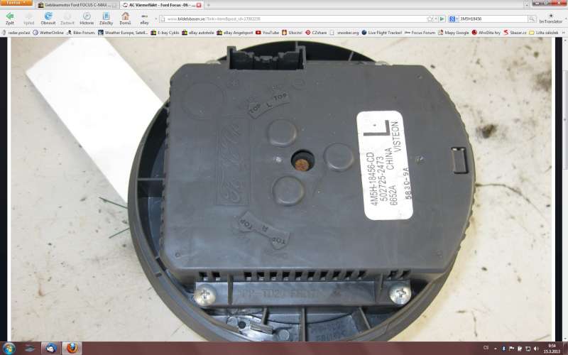

Příspěvek od mikki » 21.06.2013 12:33
Na motor ventilátoru je trošku vidět kolem pedálů vpravo a můžeš zkontrolovat kontakty ale demontáž se provádí z druhý strany ,musíš vyndat kastlík pojistkovku vyháknout a dát stranou ,potom odpojit klapku ,3 šroubky co drží klapku a opatrně vyndat ven .Pak teprve je možnost vyndat motor ventilátoru a to ze strany řidiče odlijstit aretaci (malej plastovej výstupek odtlačit )motoru a s motorem otočit proti směru hod. ručiček .motor se prostrčí směrem ke spolujezdci a vyndá.Jelikož máš model roku 2005 máš předřadný odpor už natvrdo ve ventilátoru topení.

Příspěvek od Jerzy » 09.07.2013 07:48
Děkuji za odpověď, radu i obrázek. Už jsem tam štrachal ale asi se mi zatím nepodařilo ten motor od pedálů identifikovat. Předpokládám že to bude nalepené někde na příčné stěně kokpitu není-liž pravda?Asi jsem trochu zaspal ale za týden mám jet do Chorvatska a jestli to nebude foukat tak mě asi čeká docela slušné peklo :bebng: :D
