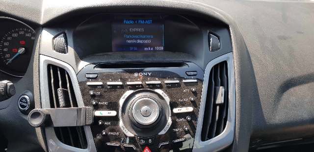

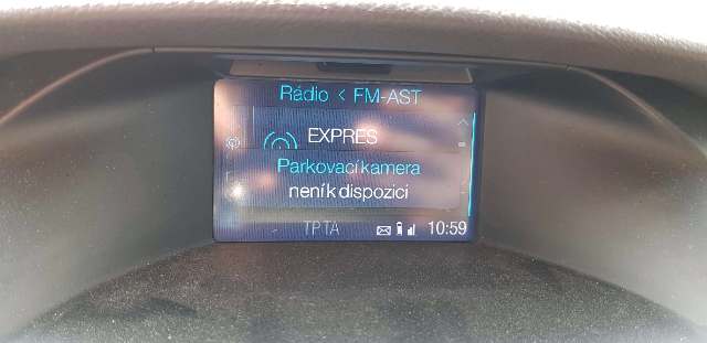

Mám Focus kombi Mk3 2013, je tam od výroby cúvacia kamera, ale po nejakej dobe mi prestala ísť. Keď zaradím spiatočku, tak sa mi na displeji zobrazí len upozornenie že "Parkovacia kamera nie je k dispozícii".
Neviete mi prosím poradiť čo by som mal skontrolovať?
