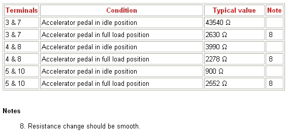

Nekdo mozna prida hodnoty odporu tech 3 potenciometru. :wink:

Hodnoty odporu, ktere si muzete overit ohmmetrem, zda mate plynovy pedal vporadku - plati pro ropaky:
Poznamka 8 znamena:
Zmena odporu musi byt plynula - bez skokovych zmen, tzn. nevydrena odporova draha.
U meho vadneho je prerusen odpor 3 - 7.
pedal odpory.jpg (94.28 KiB) Zobrazeno 3660 x
