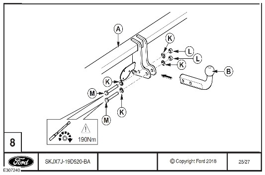

Menší počet vozů Focus kombi mohl být vybaven tažným zařízením od prodejce, které neodpovídá specifikacím. Dodané upevňovací šrouby nemusí dostačovat k zamýšlenému použití.
Upevňovací šrouby tažného zařízení je třeba zkontrolovat, zjistit, zda odpovídají správným specifikacím, a v případě potřeby je vyměnit.
Model/varianta Montážní závod Dotčené výrobní období (včetně) od do
Focus -- Saarlouis 14/9/2018 22/1/2019
Postup úpravy
Kontrola upevňovacích dílů tažného zařízení (K, L, M na obrázku níže).
Pokud se jedná o upevňovací šrouby M12, je třeba je vyměnit za M14. Pokud se jedná o šrouby M14, není nutno podnikat žádné další kroky.
