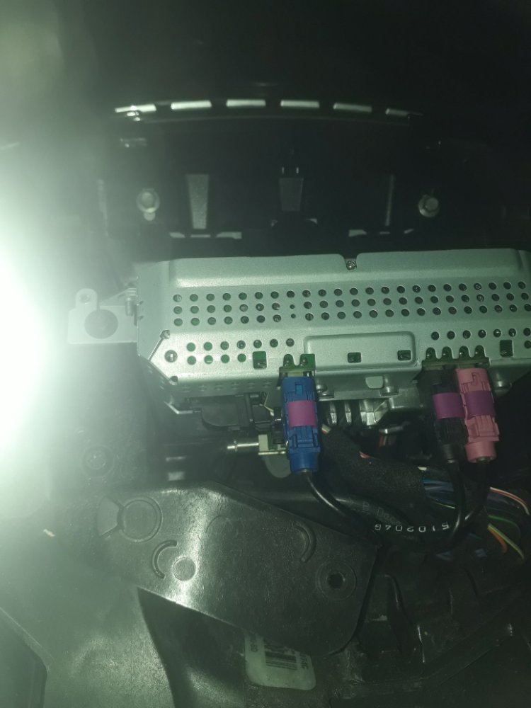

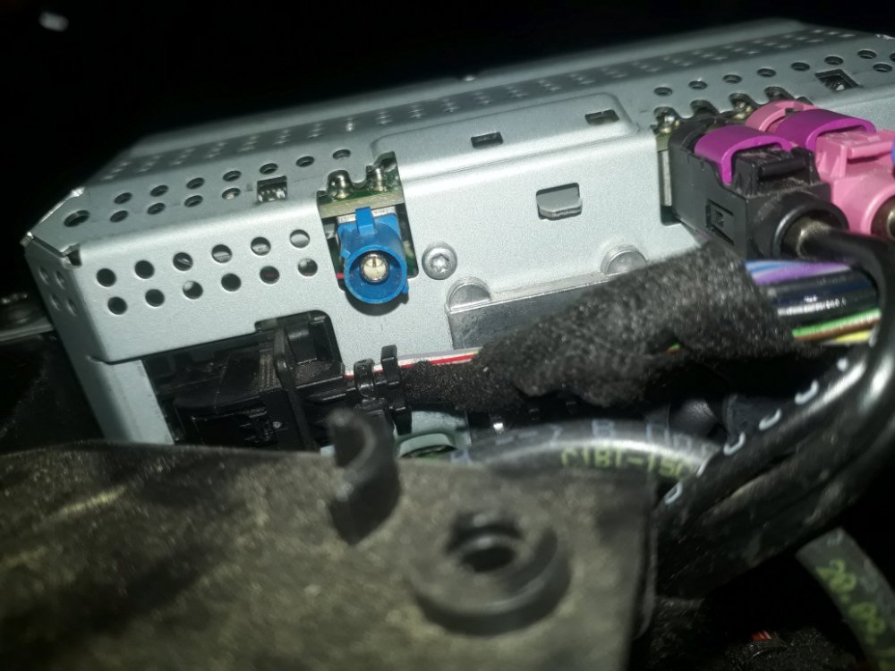

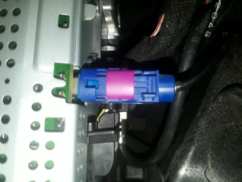

Paměťová karta po vložení něco mazala a něco jiného do navigace nahrávala, ale "noGPS" tím z displeje nezmizelo a navigace pochopitelně funkční bez signálu GPS není.
Konektor vypadá rozumně - viz příloha.
Takže co dál? Je to v anténě, nebo vedení k ní?

- Příspěvky: 25088
Re: Fiesta ST 2015 - jak uvést do provozu navigaci?
kup GPS antenu s faktra konektorem a pripoj ji ... a uvidis ... v Cine stoji 100-200 CZK
Jo, máš pravdu.
Anténa tam žádná nebyla...
Jen konektor jsem v oblasti zpětného zrcátka pod tapecem střechy našel...
Zkrátka zprovoznit navigaci výborného auta, koupeného v AAA Auto Praha, není žádná banalita.
