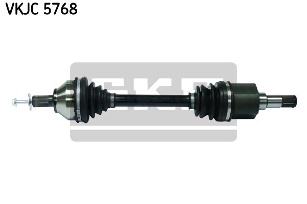

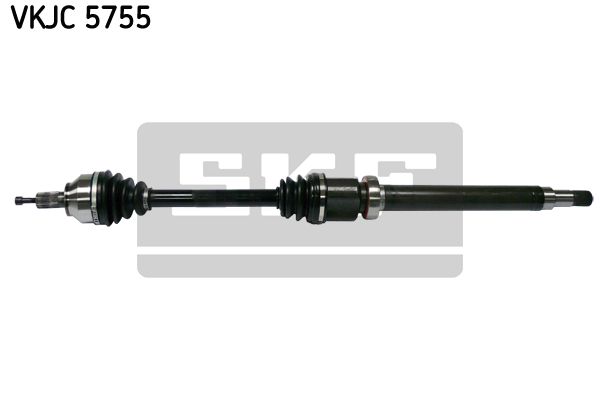

Když bych měnil poloosy, je tohle všechno co je na obrázku co potřebuji?
Psalo se tu, kolik stojí poloosy a já je našel od SKF což si troufnu říct, že není špatná značka za cca 5tis obě.
Jsem totální analfabet jen sháním materiál pro známého, který by mi to případně vyměnil.

Je, ale mám pocit, že je třeba zkontrolovat počty zubů tisícihranu.
A k tomu olej do převodovky, protože něco určitě vyteče. (Když jsem měl poloosy venku a auto mírně nakloněné na stranu, tak jedna strana netekla vůbec, druhá jen mírně a to jsem něčím rychle ucpal. Toho oleje jsem měl lahev, ale jestli byla půllitrová...?)

Stačí koupit ty vnitřní klouby, třeba je to jen jeden, podle win auta objednat, a musí to sedět.
Že je volný se dá poznat podle vůle, stačí za něj vzít nahoru a dolu.
