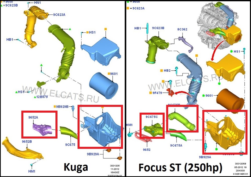

Zdravím lidičky,
nezkoušel někdo z Vás dát do svého Focuse airbox z ST, který má 2 vstupy vzduchu a nemá " snorchl". Spíš jestli to má nějaký přínos pro naše motory vetší přívod vzduchu.. Celá sranda by měla vyjít na cca 2600,-

Ano, mám nasazeno (viz SZ) ST sání. Subjektivně to je k nerozeznání, avšak dynotest (uvádím zde viewtopic.php?f=292&t=41835&start=45), dosahoval hodnot nad hodnoty dodavatele mapy (Superchips.com) a to celkem výrazně. Věřím tedy, že to má efekt a těch pár drobných se za to vyplatí dát. RS chobot (STL je k dohledání) nebo otevřený air-box mi přijde zbytečný. Průběh dynotestu pěkně ukázal, co je slabým místem - intercooler, kdy jeho výstupní tepoloty byly fakt vysoké.
