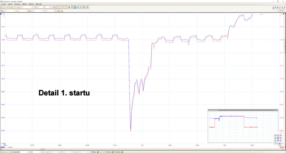

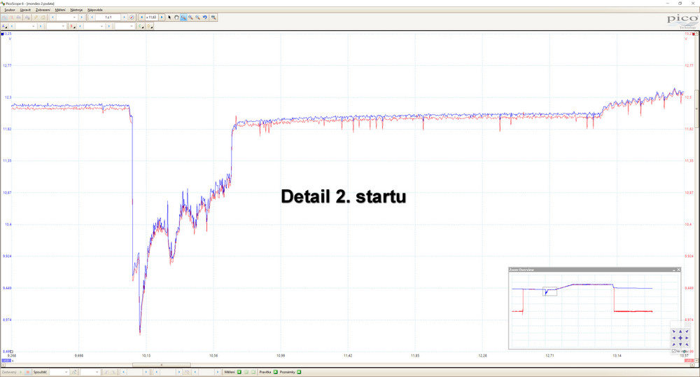

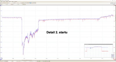

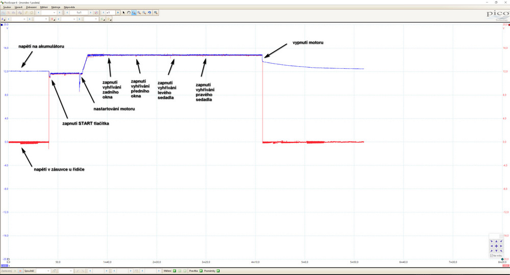

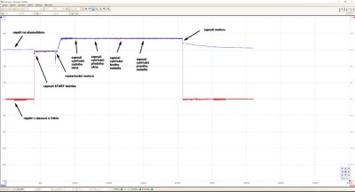

s přituhujícími mrazy tu mám jeden aktuální dotaz. Před nedávnem jsem zjistil že mi na Mondeu mk5 nevyhřívá přední okno (když jsem auto koupil fungovalo to normálně). Obě 40A pojistky jsou OK, vyhřívání zadního okna i sedaček funguje. Den předtím jsem akumulátor nabil a poté ujeto cca 50km v kuse. V manuálu se píše o tom, že když je vybitý akumulátor tak se vyhřívání nemusí aktivovat. Bohužel ani od zákaznické podpory fordu jsem se nedozvěděl jakým způsobem auto pozná že je akumulátor vybitý. Dostal jsem jen standardní odpověď: Zajeďte s vozem do autorizovaného servisu. Protože tuším jak by to dopadlo, tak se nejdřív zeptám zde :) .Přidávám pár obrázků průběhu napětí měřeného na dvou místech. V zásuvce u řidiče a na svorkách baterie. Chtěl jsem ještě přidat měření proudu, ale nemám kleště co by se daly nasadit na kabeláž, snad příště. Když jsem zkoušel po nastartování zapínat různé zátěže, vše se zdálo být v pořádku. Nenaměřil jsem žádný pokles napětí, altík tedy evidentně dobíjí jak má.
Pokud máte nějaké návrhy kde by mohla být chyba, budu Vám vděčný. Obrázky s lepším rozlišením v odkazu dole. Předpokládám,že kvalitu (nabití) aku měří řídící jednotka podle poklesu napětí při startu.

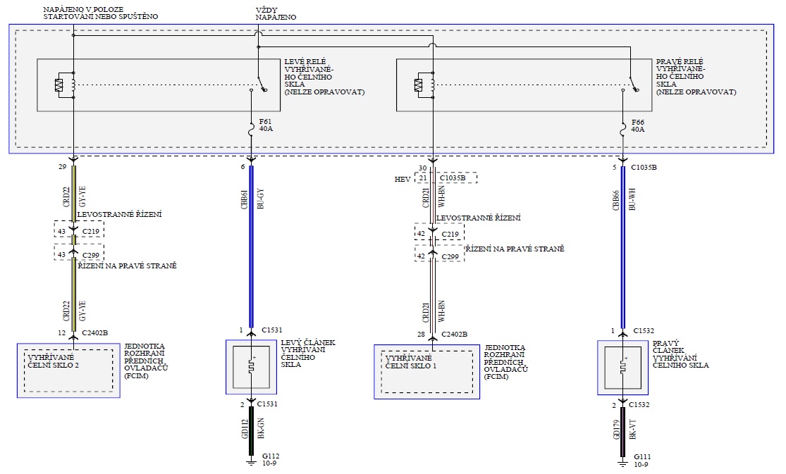

to mas blby ... rele spinajici vyhrev predniho skla jsou vnitrni soucasti motorove pojistkovnice (kazda pulka skla ma svoje rele)
muzes zkusit ukostrit pin 29 (GY-YE) a 30 (WH-BN), jestli alespon jedno rele sepne (kostru tam posila ovladac z kabiny, kdyz rozsviti kontrolku vyhrivani) - da se pak merit v patici pojistek vyhrevu skel nebo na pinu 6 (BU-GY) a 5 (BU-WH)

Předpokládám, že pojistkovnice v motoru je jenom jedna a to ta kterou jsem odpojoval. Nezkoumal jsem jestli jde rozebrat "nedestruktivní" metodou, ale mrknu na to. Nebylo by nějaké schéma zapojení? Jako slaboproudaři je mi tak nějak proti srsti zapojovat něco aniž bych viděl co kam zapojuji. Jen pro kontrolu jestli jsem to pochopil správně
29 (GY-YE) po ukostření sepne relé pro jednu polovinu
30 (WH-BN) po ukostření sepne druhé relé
6 (BU-GY) výstup z relé na jednu polovinu okna
5 (BU-WH) výstup pro druhou polovinu okna
Díky

tak po dalším ježdění a zjištění že:
- definitivně se neaktivuje start/stop systém, ani po 150km jízdy v kuse
- napětí baterie klesne po vypnutí auta po cca 30ti minutách na 12,1V
- když nechám zapnuté rádio bez nastartovaného motoru tak se po cca 2 minutách vypne s hláškou:
"nastartuj nebo se vypnu!" (volný překlad z EN)
- při jízdě se auto snaží pořád dobíjet napětím 14,7V-15V
je objednaná nová baterie.
Auto bylo v Brně ve Fordu na akci "17E09 - 1.5L AND 2.0L DURATORQ DE-SULPHURISATION". Vyčtení závad ze všech ECU - bez závad. Dále provedena aktualizace některých řídících jednotek apod... ale to by asi nemělo mít vliv.
