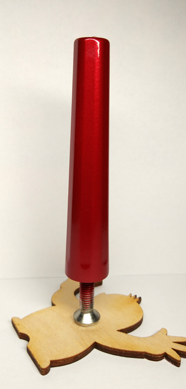

Dnes jsem si udělal malou radost. Došla mi krátká anténa, stihl jsem ji i nalakovat. Zítra, až pořádně zaschne půjde na auto.
