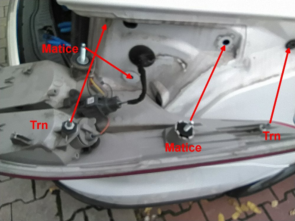

Re: Brzdové světlo
Ahoj, potřebuji vyměnit zasní brzdové světlo na FF MK3 Kombi před FL. Drží to jen na té jedné křídlové matce co je pod tou sundavací krytkou ve dveřích kufru? Dík

- Příspěvky: 25139
Re: Brzdové světlo

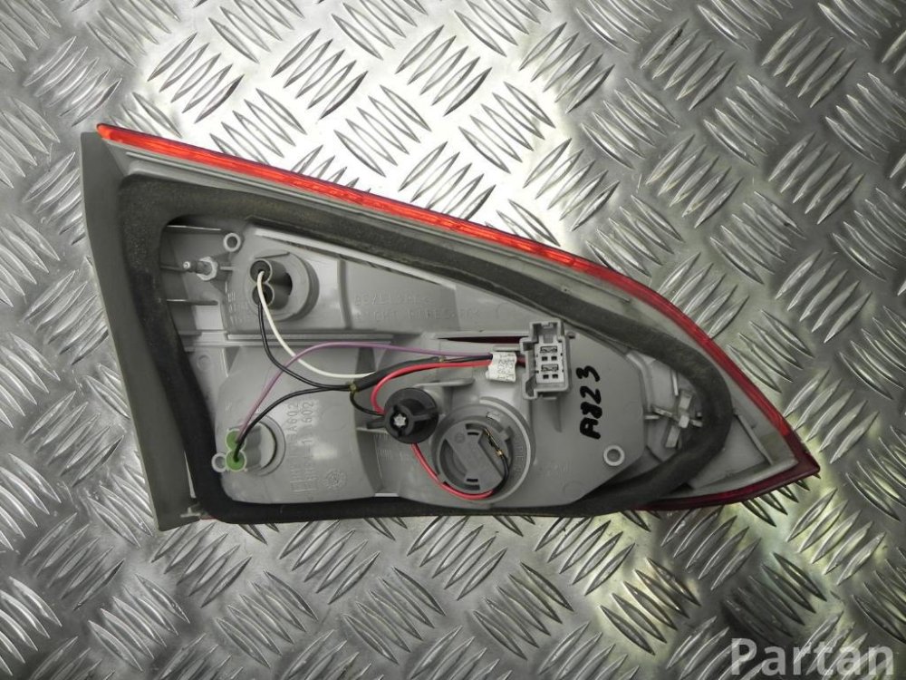

aha, to je svetlo z 5. dveri - ja myslel svetlo v kastli (viewtopic.php?p=1189090#p1189090), to ma 2 matky ... a taky je v nem brzdova zarovka oproti svetlu v 5. dverich

Re: Brzdové světlo
Tak to jsem blbej já
já ani nekoukal kde ta brzdová žárovka je, myslel jsem, že v 5 dveřích. Jen my to vyhodilo hlášku a neměl jsem u sebe nikoho kdo by šlápnul na brzdu
dík
Ps: tak to je ta horší varianta, u světla v kastli prej rád praská ten růžek
EDIT

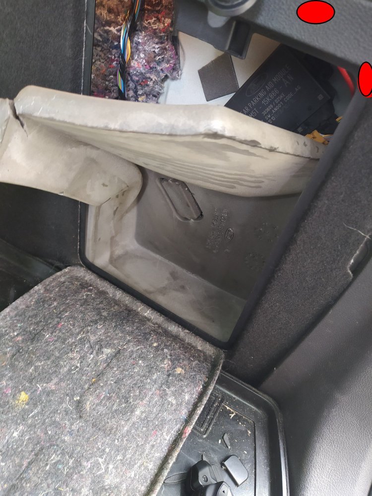

Tak úspěšně brzdová žárovka vyměněna. K odmontování světla v kasltli na pravé straně se v pohodě dostanete kastlíkem. Otevřete kastlík, odklopíte molitan, lokalizujete dvě křídlové matky, které odšroubujete. Pak lehce světlo vytáhnete, má ještě dva trny. Pozor, rád prý praská růžek světla.
EDIT

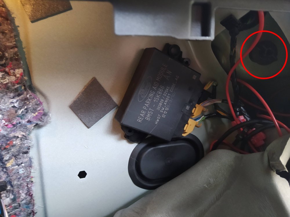

Combi 2012 3 brzdove svetlo
Ahoj,

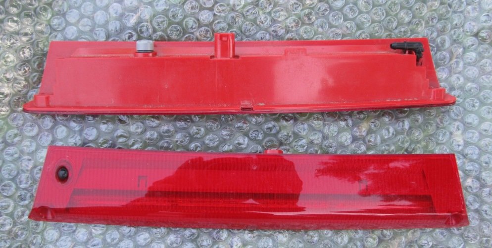

zkousel jsem pohledat na netu jak vyndat/vymenit treti brzdove svetlo na focusu mk3 2012 combi. Neni na nem zadny sroubek pro vytazeni... prestalo mi svitit a tak nevim jak do toho. Je tam zarovka nebo ledky a bude na vymenu cele?
Diky
Diky
Je:
Byl:
Byl:
- Příspěvky: 25139
Re: Combi 2012 3 brzdove svetlo
cele vymenit, neda se nedestruktivne otevrit

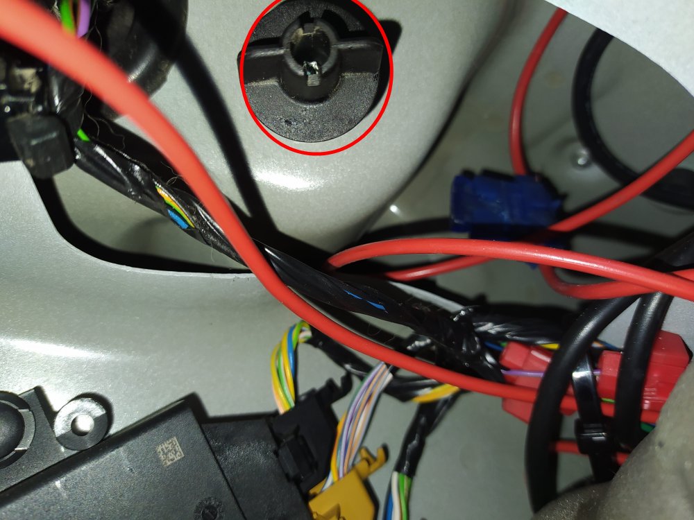

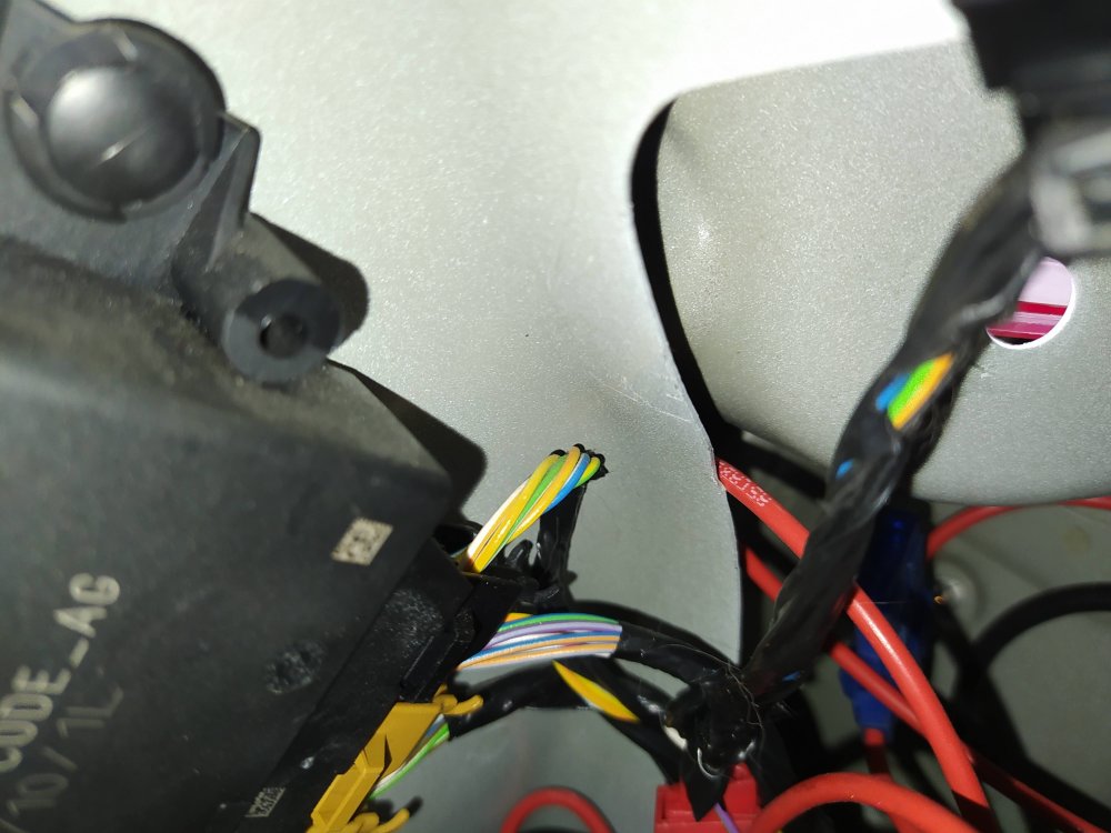

Diky, kouknu po novem. A pak teda vytrhnout ven? Je tam jen nejaky klip? Nebo se musi oddelat zevnitr izolace kabelu co vede do dveri a pak tam je nejaky sroub?
Je:
Byl:
Byl:
- Příspěvky: 25139
vysrobujes 2 srouby (viewtopic.php?p=1205554#p1205554) a pak zatahnes svetlo k sobe
