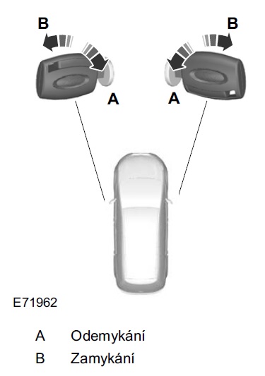

oravovam píše:Pri otaceni klicem v zamku se nezdalo, ze by neco drhlo. Otocit jde plynule i se vraci zpet...
a na spravnou stranu?
oravovam
Příspěvky: 5
Registrován: 07.11.2018 21:33
Re: vybitá baterie, nejde otevřít ani klíčem
Příspěvek od oravovam » 08.11.2018 10:12
no zkouseli jsme to 3 lidi na obe strany :D Jeste pry muzu zkusit zamek necim promazat na zamky...
