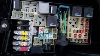

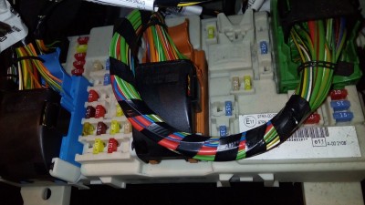

Prosím o schéma pojistkových skříněk ve FoFo 2 1,8, r.v. 2008 - nikde nemůžu najít rozkres odpovídající mému autu. Přestal mi svítit levý xenon a chtěl jsem zkontrolovat pojistku..... Moc díky 8)
vnitřní pojistkovka
vnitřní pojistkovka
motorový prostor
motorový prostor

Levý xenon by měl být na pojistce F143, pravý na F142. Obě jsou 15A.

Moc díky za reakci! Ještě se ale zeptám, jak poznám pozici F142 a F143? :) v motorovém prosotoru je na víku schéma pojistek a tak je to jasné - na světla tam nejsou. Ale pod palubovkou není žádné značení..(?). Pokud však jsou 15A tak budou pravděpodobně blízko u sebe (levý a pravý) a tak moc možností dvojic 15A pojistek není :)

Čísla pojistek jsou vyražená na GEMu hned vždy vedle pojistky, jen je to trochu blbě vidět. Samozřejmě že nejsou v motorovém prostoru, ale před spolujezdcem
