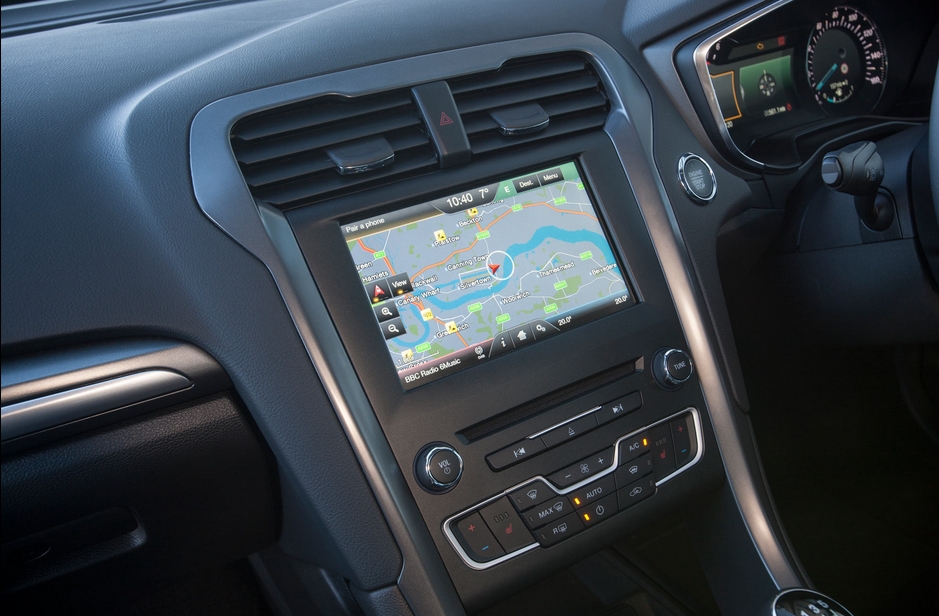

Věděl by někdo co je třeba k dodělání couvací kamery k systému SYNC3? Eventuálně, jestli je to vůbec ekonomicky alespoň trochu snesitelné. Netuším, jestli se to dá spáchat jen pomocí originálních dílů nebo jestli se už zapojili i ruští programátoři. :wink: . Mondeo MK5 je vyrobeno v lednu 2018 ve výbavě Titanium.
Obrázek jsem si půčil z netu, ve skutečnosti je volant na druhé straně

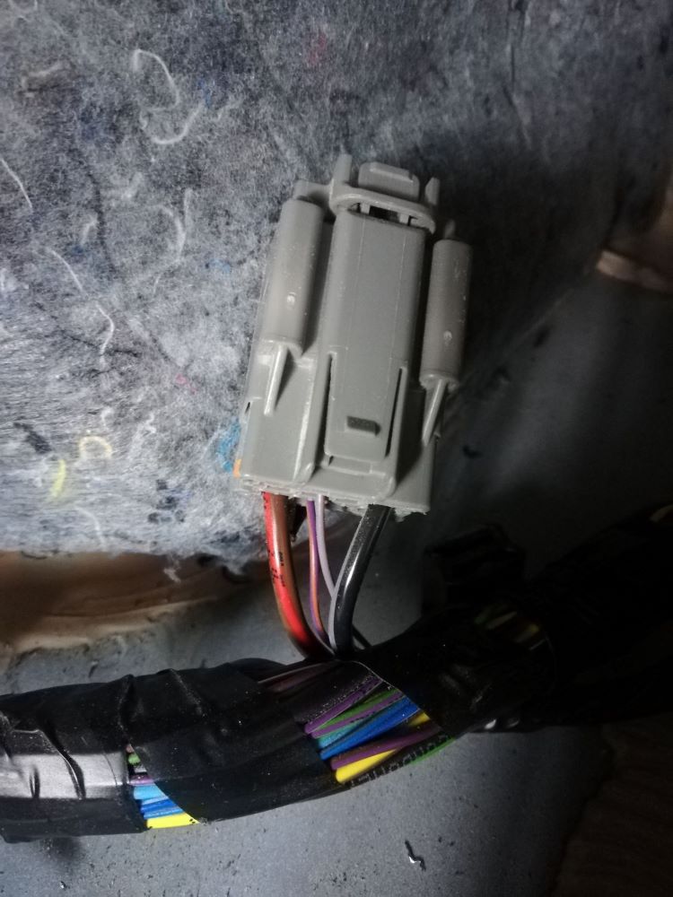

U levého zadního podběhu jsem nalezl toto. Je to ono? Nebo je to na tažné?

Příspěvek od mirda1122 » 25.12.2019 12:06
Jestli je to na kameru nevim ale na tazne to neni(malo dratu).

Chtel sem napsat to same, ale kdyz se dnes pouzivaji sbernice a pri instalaci tazneho se tusim pridava dalsi RJ, tak nevim nevim, zdali podle dratu se to da poznat - me osobne rpidavali RJ, ktera samo byla KO, tak cekam az ji vyreklamuji (na tazak)...
Jinak sem premyslel, ze i na talkford nekdo daval foto od podbehu leveho zadniho a rikal jsem si, kurna proc by konektor na kameru mel byt vyveden do podbehu, kdyz je kamera v 5. dverich (viku kufru), ale mam pocit ze to byl pripad, kdy se musela pridat kabelaz k viku kufru

Taky mi nějak nesedí podběh X víko kufru.

rob456 píše:U levého zadního podběhu jsem nalezl toto. Je to ono? Nebo je to na tažné?
to bude tazne - nejsou tam stinene draty na video

Tak mám hledat v 5 dveřích?

kombik to ma pod strechou u pantu 5. dveri
