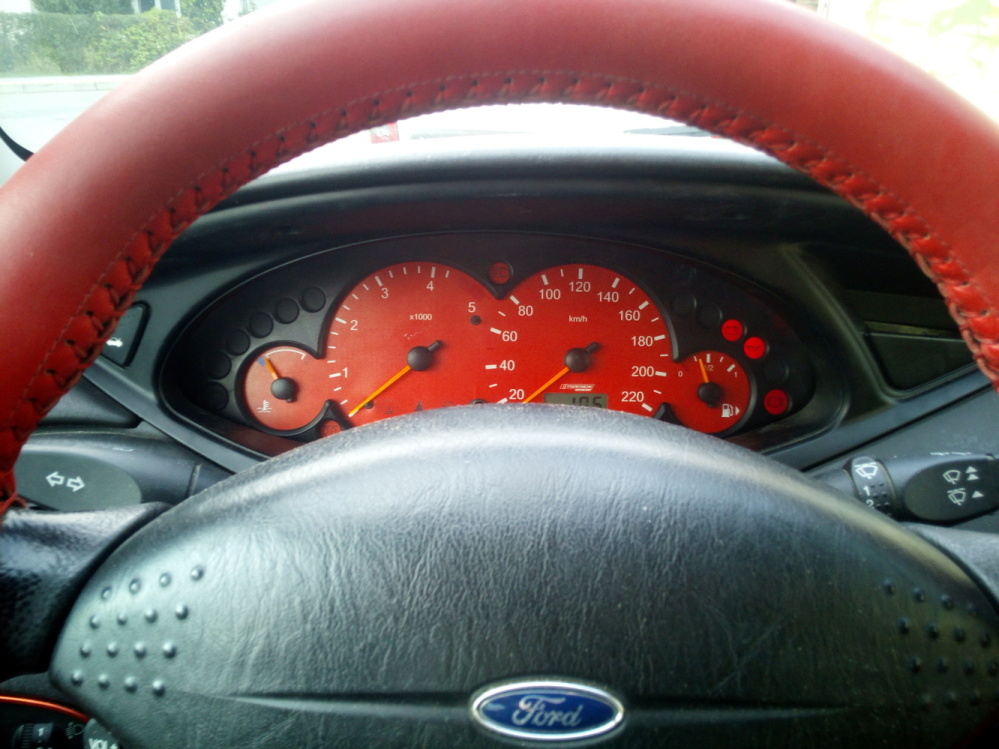

dnes jsem měnil pozadí přístrojové desky (viz obr. č.1) u FOFO combi 1,8 TDCI 2001.
Vypadá to sice hezky, ale musel jsem kvůli této výměně sundat ručičky ukazatelů otáček, rychlosti, teploty motoru a stavu nádrže. Po jejich opětovném nasazení a zapojení přístrojové desky se všechny ručičky protočily na maximum (takže fungují), pak se vrátily zpět, ale ukazují špatně.

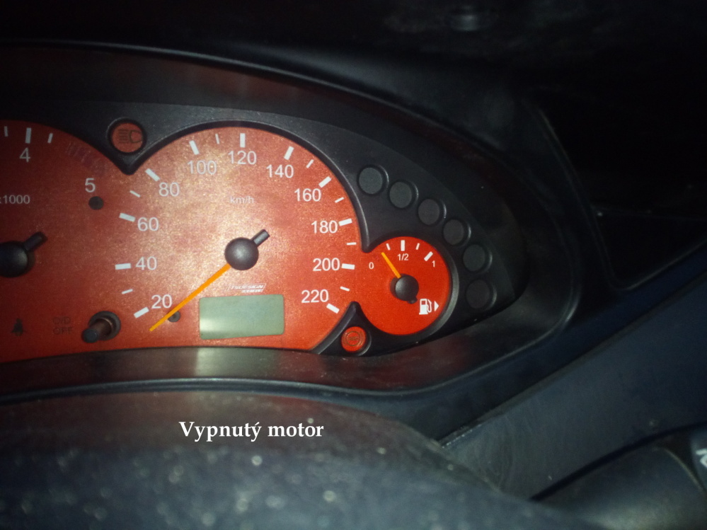

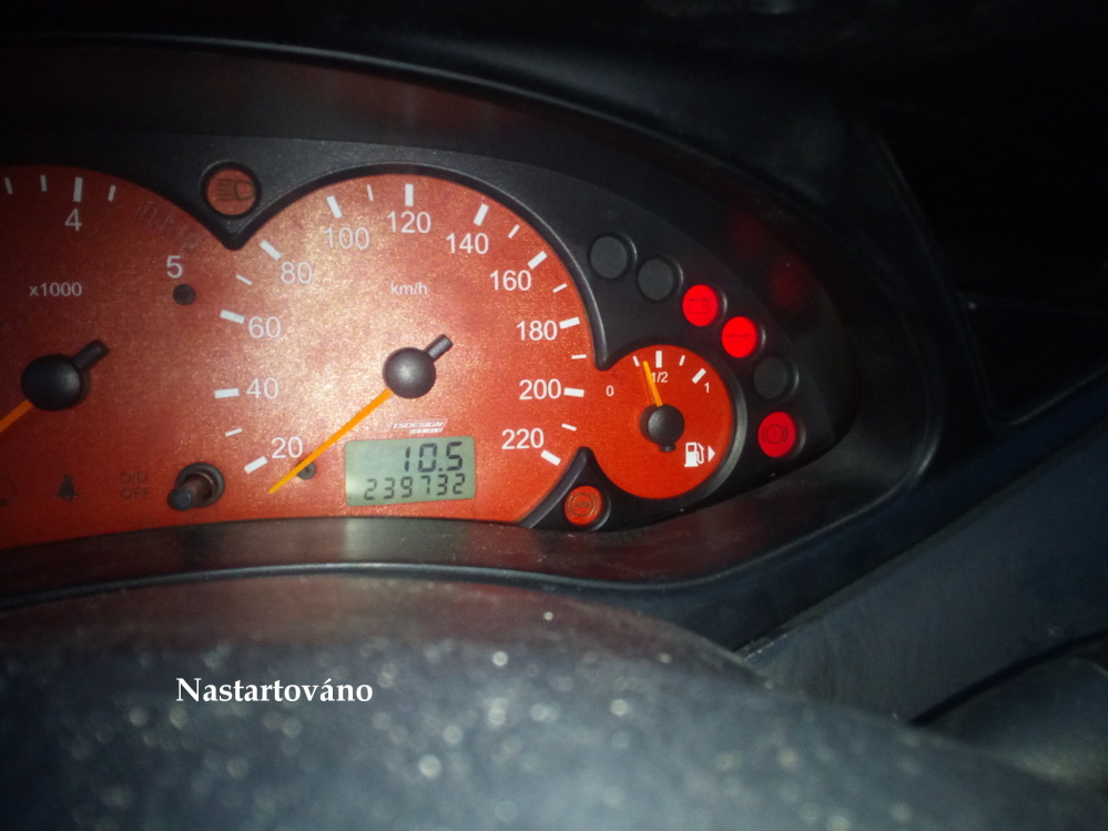

3.: Stav nádrže: Bez nastartování a klíčku v zapalování (tedy v čistě pouze otevřeném autě) neukazuje nádrž nulu (viz obr. č.2). Po otočení klíčem, případně po nastartování se ručička posune (viz obr. č.3)
Je mi jasné, že jsem ručičky ukazatelů po výměně pozadí nenasadil zpět správně. Je to prostě jenom holý kolík, na kterém není nijaká západka, zarážka nebo tak něco. Chyba je jasně na mojí straně.
