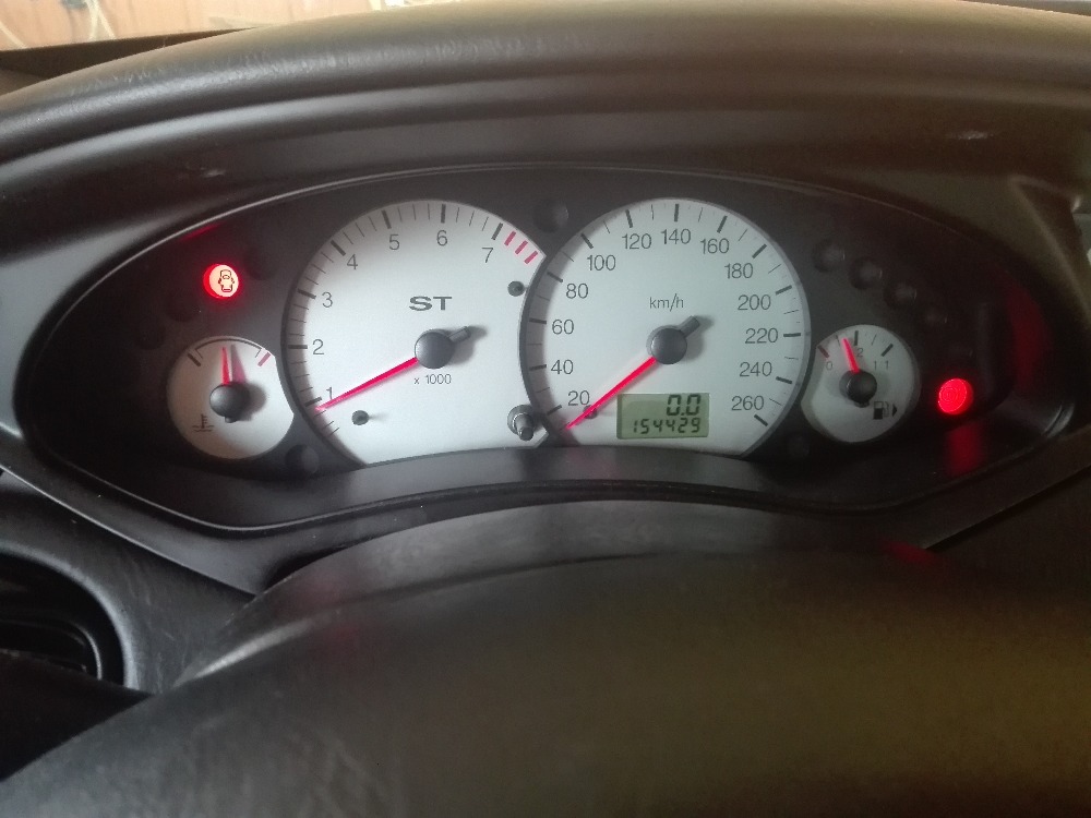

Po chvílí laborování s teplotou kapaliny, kdy mi ručička vyleze do čtvrtky a víc ni boh, jsem došel k závěru že je chyba v budíku. Nevěděl by někdo, jestli se s tim dá něco udělat? Nebo jedině koupit jiný budíky?

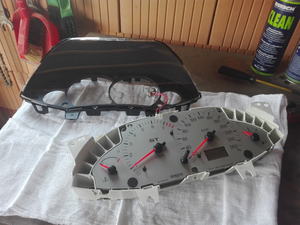

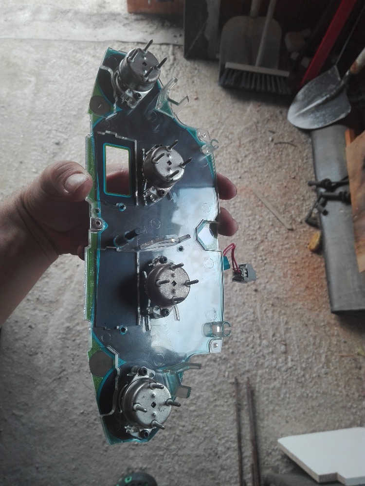

Re: Ručička chladící kapaliny
Tak vyřešeno, rozebral jsem budíky a jak je na ručičce pacička co vymezuje dorazy, tak drhla o podklad přístrojový desky. Jakoby v tej ďouře o hranku, tak jsem podlahářským nožíkem o pár desetin zvětšil díru a pohoda
