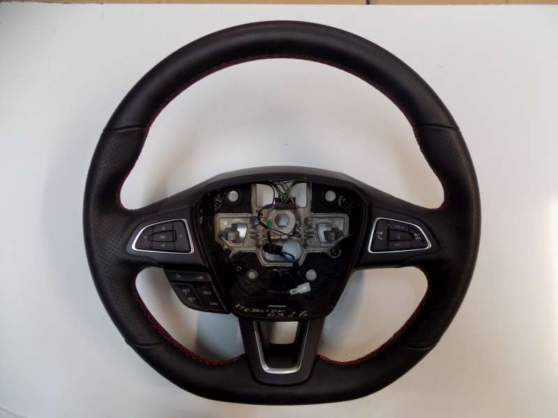

tak kupil som si novy volant :) kedze velmi rad by som si konecne v zime vychutnal vyhrievany :D
Chcel by som sa ale opytat ci nema niekto pristup k elektrickych schemam aby som si vedel pozriet ako je vyhrievany volant vo FF MK3.5 zapojeny?
Nie som si isty ci len po priamom zapojeni - teda vymene volantu, modulu volantu a tlacitka pre zapnutie hriania to bude okamzite fungovat.

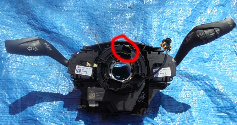

pro dalsi "predelavace" upozornuji, ze je potreba krouzek pod volant s extra konektorem:
a pote je potreba v parametrech BCMi (ne v centralni konfiguraci) nastavit, dve hodnoty, aby to fungovalo - samotne zapojeni dilu tedy nestaci

V MK3.5 som nic neaktivoval v BCMii. Fungovalo to hned po zapojeni :nixw:
A ano ako si poslal obrazok, velmi velmi jednoducho sa da rozlisit SASM modul pre vyhrievanie, ze ma dodatocny mensi konektor :)

Kupoval som to pouzivane z Allegro.pl. Cely set volant aj packy ma stal 190 Euro.
Nove je to dost drahe ak sa nemylim, len novy takyto volant stoji vyse 300Euro. A packy netusim.

Bez airbagu. Presne ako pises ja som pouzil moj, kedze som vymienal faceliftovy volant za faceliftovy.

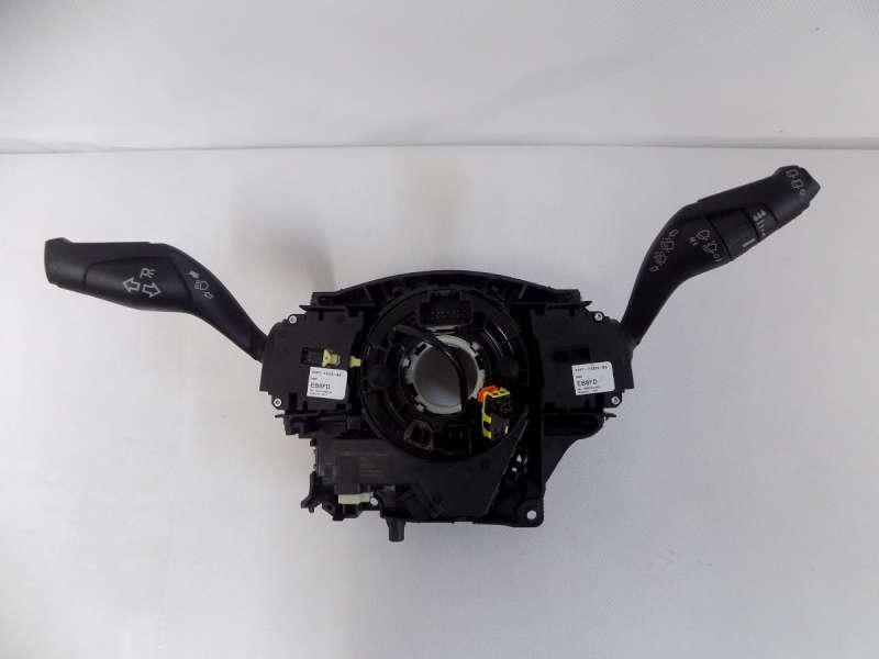

Ale ak vyslovene nechcete sportovy volant s presivanim aky som kupil ja tak urcite obycajny vyhrievany kupite lacnejsie. Rozpoznat sa da podla dodatocneho konektora s cierno-modrymi drotmi.

páčky mají nějaký finis?
Jednotlivé páčky jsou: F1FT-17A533-BA pro pravou, levá CV6T-13335-AE, samotný kroužek F1FT-14A664-AA , a zespodu asi jako celek F1FT-3F944-BC to by melo asi sedet ne?
Tempomat mam zas jen finis 1872800 .. má ještě nejaké jiné číslo? (nasel jsem F1ET-14K147-XX ale nevím která písmenka značí ovladač s LIM)
Airbag do volantu, tam nemám vůbec nic... a nedaří se mi najít číslo žádné... nemá někdo prosím..?! - edit.: našel jsem toto označení : F1EB-A042B85-AD3ZHE ale nejsem si jist, klasicky :mrgreen: :roll:
Lze použít tyto věci z anglána? Nebo treba ovladace tempomatu z novejsi kugy nebo c-maxe? Obcas to uvadeji.. :nixw:

Mam detailne nafotene packy aj cisla dielov mozno ti to pomoze. FOtky su zazipovane.
