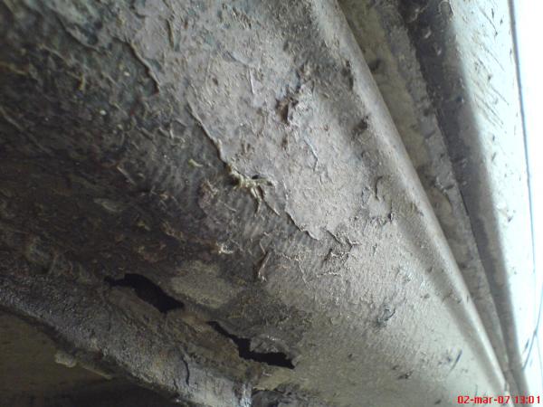

Má z vás niekto doničené podbehy od kameňov, snehu a podobne. Začína mi po zime korózny povlak na podbehoch. Chcel by som dať karosársky podbehy doporiadku a dať na ne plasty (niečo podobné ako dáva OPEL napr. na Astru v čiernej farbe bez nutnosti lakovania) ale na FOFO neviem nič také zohnať. Sú v ponuke čo som našiel na nete rôzne, ale vyslovene TUNINGáče a pre moje super rodinné približovadlo je to príliš nóbl. Vie niekto o takýchto plastových prahoch na FOFO COMBI. Každá rada cenená. Ďakujem

Lidičky, aby vás nezavádzala tá fotka: to je R11 r.v. 1983. Bola to riadna extra šupa, výbava na tú dobu ako hrom, ale keď som zhliadol podbehy po odstránení plastu tak :roll: . Ale inde nebolo na svoj vek a pôvodný stav od výroby hrdzavé. Ale teraz je FF a som rád, lebo som ho chcel už od ´99 keď prišiel na pľac.
