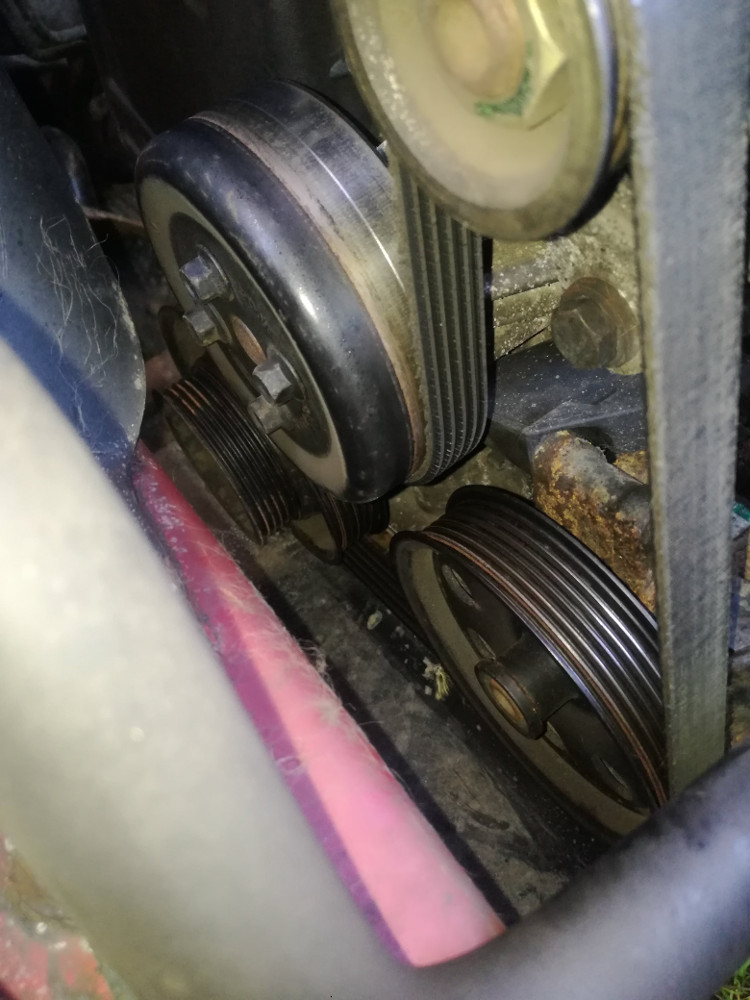

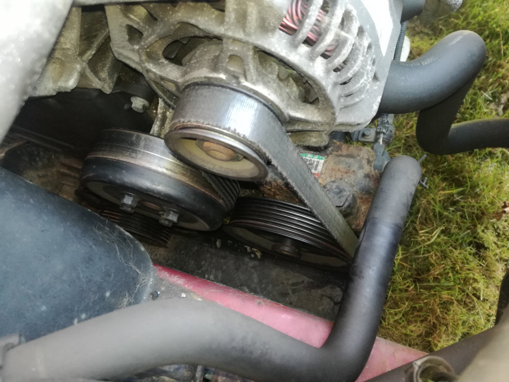

Chtěl bych se zeptat, jak na výměnu klínového (resp. teda drážkovaného) řemene u tohoto motoru? Jde mi o to, že všude čtu o napínáku a já tam zrovna žádný napínák nemám - je nasazený na řemenici na klice + vodní pumpě + alternátor + servo pumpa a nic víc. Jak na to bez napínáku, jen hrubou silou sundat a stejně nandat nebo je na to nějaký fígl, který mi nedochází? Svádí mě k tomu i název řemene "elastic" což u ostatních verzí pro tenhle motor není, ale u té mojí ano - toto:
https://granex.cz/autodily/ford/focus-t ... ctId=71832
Předem dík
Forum jsem několik večerů pročítal celé, tak mi prosím neposílejte odkazy na jiná témata - vše jsem pročetl. Zajímá mě, zda to má někdo stejně jako já nebo je to fakt nějaký bastl nebo atyp. verze. Divná by mi v tom akorát byla délka řemene, protože ten nový odpovídá tomu co mám v autě, takže se taková verze asi musela vyrábět.
Předem dík

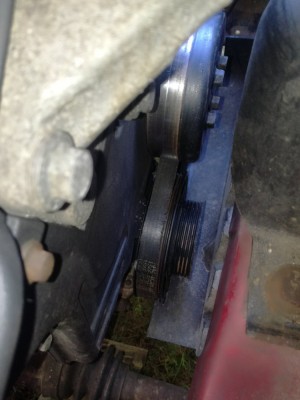

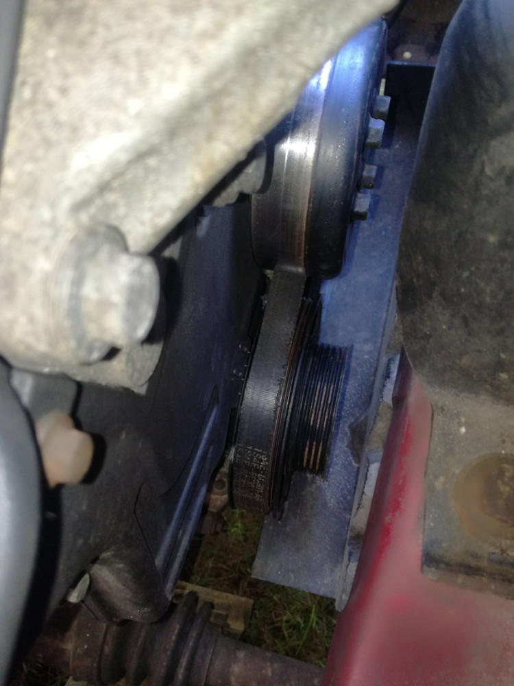

Tak to máš asi nějaký atyp nebo samo doma, protože na motory 1.6 16V v FFI se montoval napínák vždy. Řemeny se používaly jen dva. Délka řemenu se lišila od toho, jestli má auto klimu nebo nemá. Napínák se montoval vlevo nad řemenici klikové hřídele a docela by mě zajímala tvoje fotka z tohoto místa.
Takto jsem to měl já.
Dal bych i odkaz na návod výměny řemenu, ale když máš všechno načtené, je to asi zbytečné.

Myslel jsem si také, že to je nějaký samodomo bastl, ale co mi nejde do hlavy je to, že když si zadávám do eshopu moje auto, tak mi to nabídne víc různých délek řemenů. A ten nejkratší 1042mm tam mám já. Tak jako kdyby to tak asi mělo být, když se prodává...?
Viz:
https://granex.cz/autodily/ford/focus-t ... vany-remen
Fakt nevim. Nějak mě nenapadá, jak by měl být napnutý altíkem nebo čimkoliv jinym, je tam všechno na pevno.
A další věc, co mi vrtá hlavou je, proč na řemenici na klice mám nasazenou ještě druhou řemenici pro druhý řemen, který tam ale neni. Takhle to mám třeba řešený na bmw, že na klice jsou 2 řemenice a ta druhá co je víc vepředu je pro malý řemen jen pro klimu, jenže tady je i ta klima řešená pouze jedním, ale delším řemenem.
Viz:

Když tady čtu o dvojité řemenici na klice, pak mě napadá, jestli tam nemáš motor z FFII, ten už napínák neměl, jedna řemenice pohání čerpadlo, altík a servo, druhá pak klimu. Řemen se nasazuje pomocí přípravku (takový plech s náběhem se nasadí na řemenici) a je součástí "lepší" sady řemenů. V knize jak na to, je to popsané. Návod je od strany 29.
Lepší by byla ale fotka nebo kód motoru, takhle tady můžeme diskutovat donekonečna.

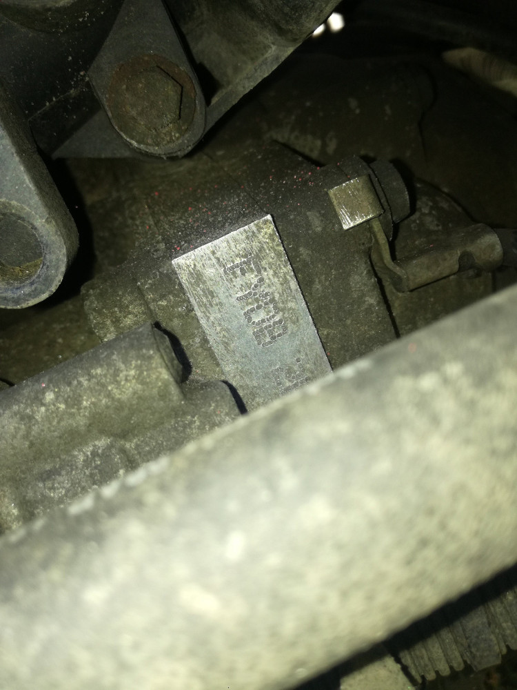

No když kouknu do Jak na to pro FF2, tak ten řemen tam je na obrázku přesně jako u mě. Mám ale jak v TP, tak i na motoru označení FYDB, navíc na víku ventilů je ZETEC.
