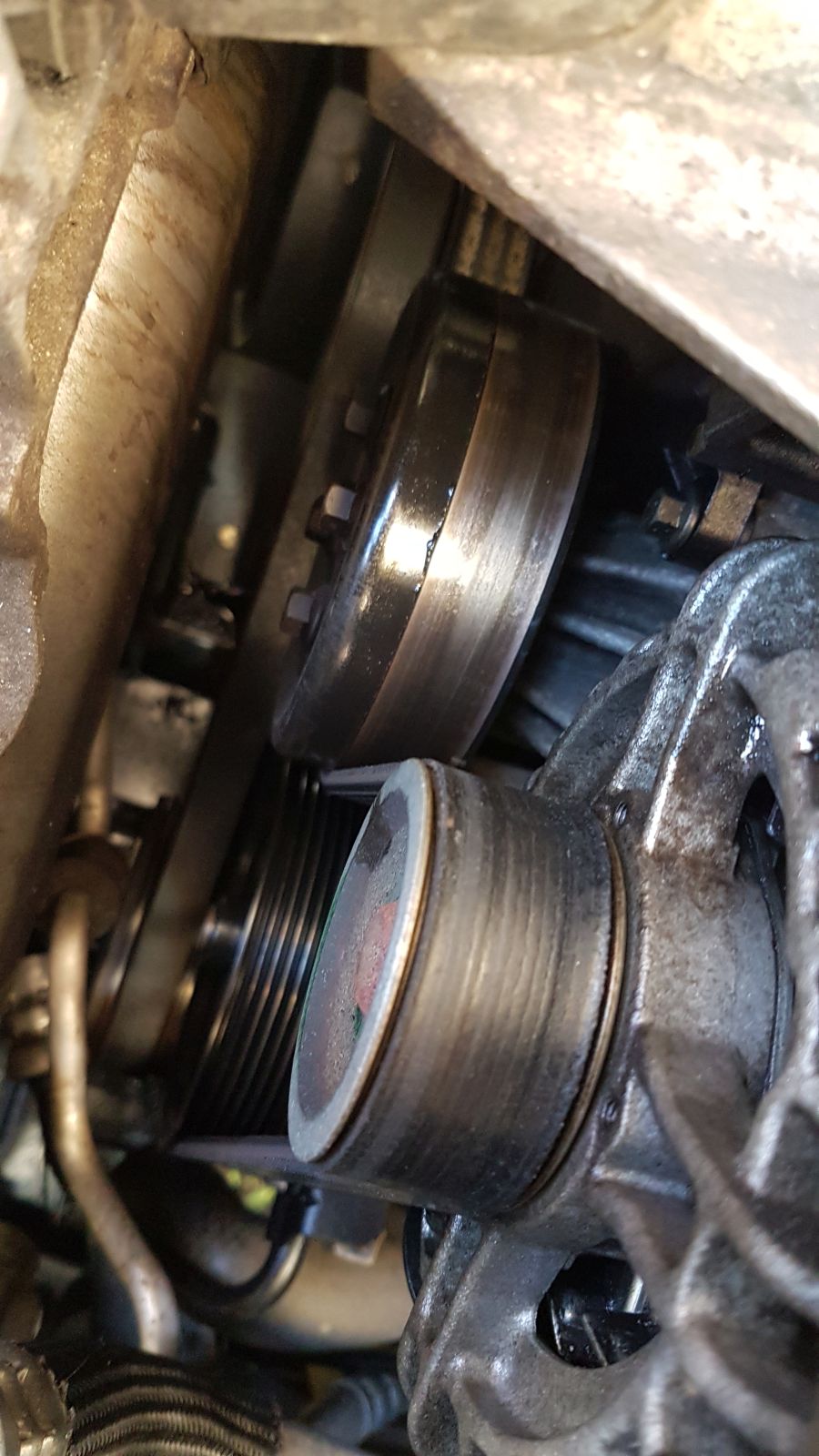

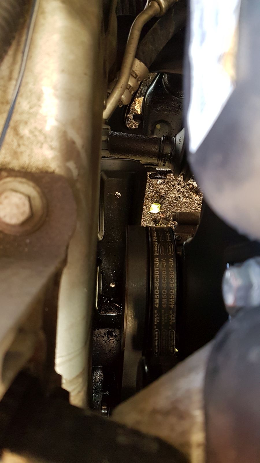

Ahoj,
nejsem zadnej odbornik, prosim o tip abych az se necham odtahnout do servisu si nenavymysleli buhvico...
FoFo benzin 1,6 74kw, rok vyroby 2008. Najeto cca 150tis. Dneska po nastartovani strasnej kraval, prirovnal bych to k cirkularce. Kolem je nejakej olej ale netusim odkud se vzal, celkem ridkej. 14dni zpatky to bylo cisty.
Nemate nekdo nejakej napad co tomu muze byt?
Dekuju

servo pumpa?

Vypadá to na vyteklý servo, stalo se mi to na mým bývalým FoFu taky, nechal jsem vyměnit trubky, hadice a matici a vše potom OK

Tak je to nakonec nejaka trubka vedouci k servu. 3000,- Cerpadlo je v poradku.
Diky vsem za tipy
