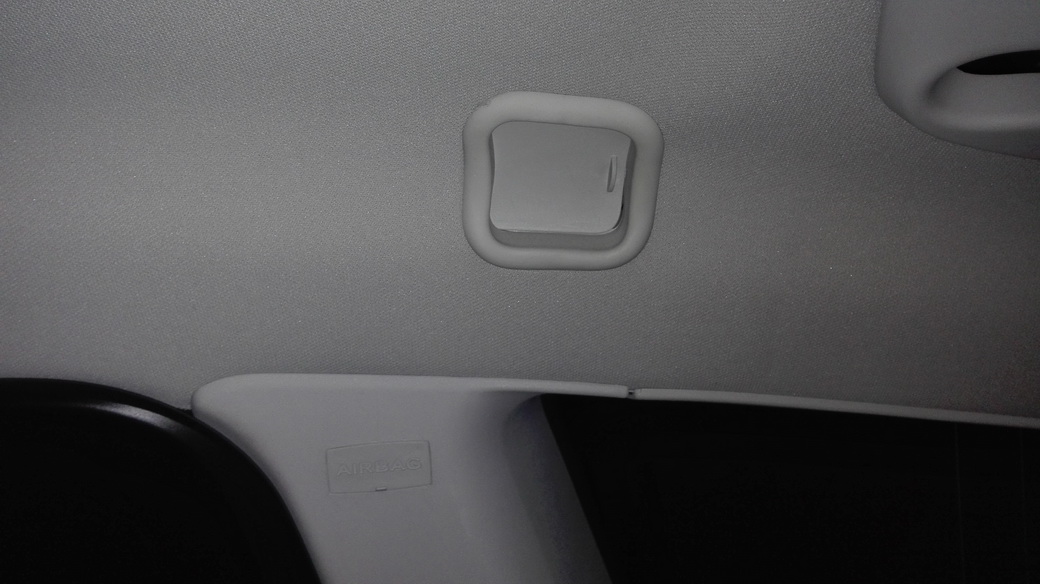

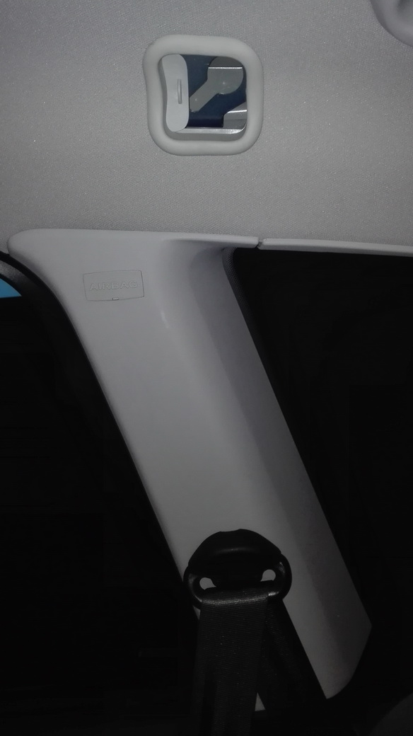

Nevíte prosím někdo, kde jsou na S-MAXu ve stropu kotvící body pro uchycení bezpečnostní sítě?
Pořídil jsem si síť za sedačky a ve stropě nemám příslušné otvory. Předpokládám, že by mělo stačit ve správném místě vyříznout okénko ve stropnici, ale nevím kde.

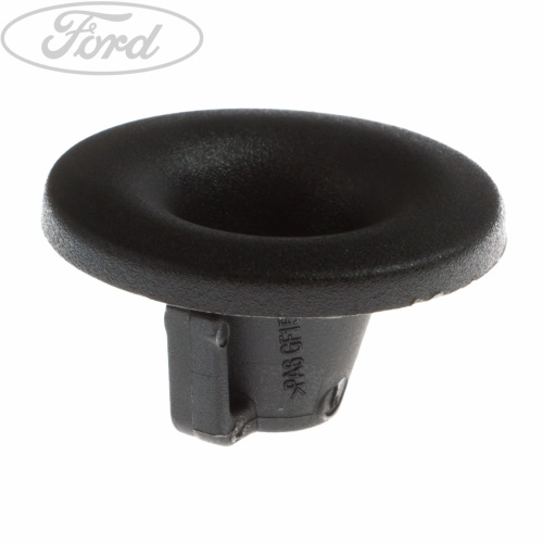

Případně pokud by někdo věděl o té plastové záslepce, abych nemusel kupovat novou v autorizáku. FINIS 1480303
foto např zde (http://www.junk.se/en/sold-items/2748-1 ... guard.html)
Děkuji

Staci takto?

Super, děkuji.
Ještě musím sehnat/koupit ty krytky. Koukal jsem že originál prodávají i s nějakou šablonout pro určení místa kde to vyříznout.
