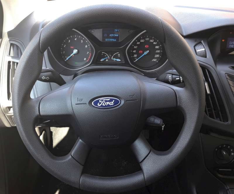

Tady je fotka. A jak poznám, že je tam PP?
Kdybych tedy vyměnil airbag volantu za verzi s tlačítky, tak to bude makat?
Nebo je jiná možnost ovládání než volantem? Jde mi jen o to, změnit němčinu na angličtinu.

Re: Volant a palubní počítač Focus III
PP skutecne nemas. Mas tam nulovaci kolik na reset denniho pocitadla, takze pech.
A neví někdo alespoň jestli je možnost změny jazyka na angličtinu?
Třeba přes rádio a nebo nějakou diagnostiku?
Pres diagnostiku/ELM by to mohlo jit.

- Anduril
- Příspěvky: 5099
- Bydliště: Ostrava
No jo, Ambiente vybava, z Finska, to se skoro nevidi. U nas se ani nenabizela.
