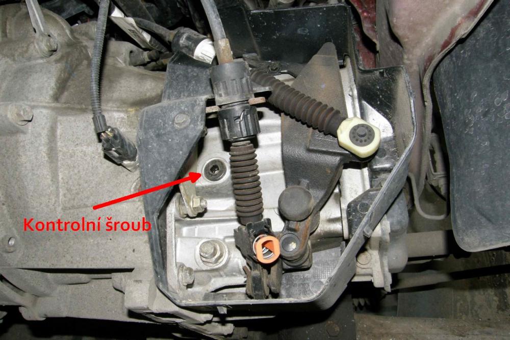

petulak
Příspěvky: 5664
Registrován: 06.02.2010 15:45
Re: na 5. stupeň kňučí
Příspěvek od petulak » 24.05.2017 21:27
:arrow:
pokud, ti můžu doporučit, tak na ten spodní. " s kuličkou " nesahej. :D

Spíš tady. Ten šroub s kuličkou je č.7M131, aretuje tyčku 7378 ve třech polohách. Podle rozkresu se vyšroubování nebojim, jedině že ta kulička bude vypadávací z uložení a při povolení vyskočí z toho šroubu a spadne do převodovky :D (ale na vypadávání se netvářila): http://www.catcar.info/ford/?lang=en&l= ... VFJSTjA%3D
