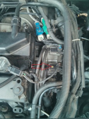

Zdar vespolek,
touto chybou se tu ještě asi nikdo nazabýval, přesto se zeptám.
Netušíte s čím souvisí?
Myslel jsem na MAP senzor, vyčistil ho a zkontroloval funkci v diagnostice.
Na volnoběh ukazuje 25kPa, při otevírání škrtící klapky stoupá, takže usuzuju, že funguje dobře.

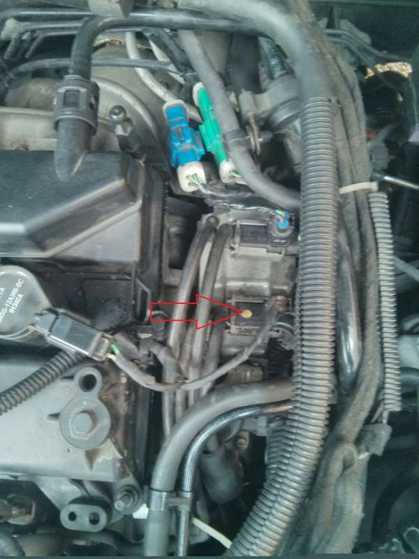

Problém vyřešen.
Chybu způsoboval nefuknční ventil na podtlakovém vedení. Viz foto.

Příspěvek od Regulos » 13.07.2017 22:50
Ford neprodává ventil samostatně, jen v sestavě s dalším na společném držáku za ca. 3.500,-.
Tak jsem zašel na vrakáč a po otestování jsem vzal použitý za 500.
