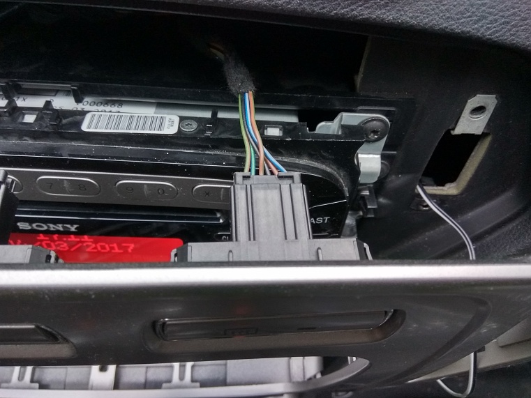

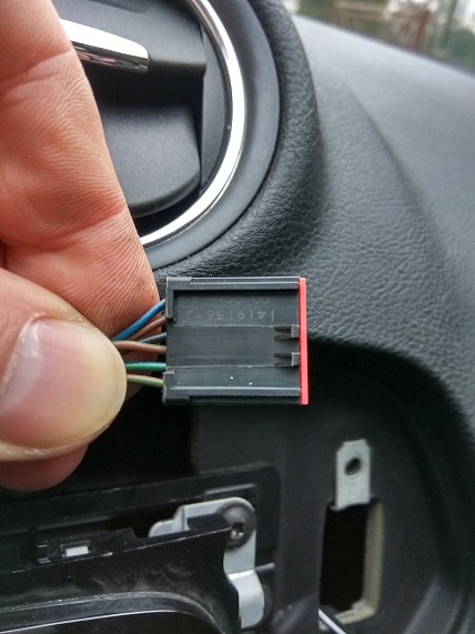

budu řešit výměnu předního okna, bohužel mi prasklo po pádu větvě
. Mám Mondeo MK4 (2.0TDCI), ale na foru jsem v příspěvcích nic nenašel, tak jsem zabrousil sem mezi FOFíky
. Jen bych potřeboval radu, co zkontrolovat a co je případně ještě potřeba.
Zatím jsem obešel pojistkovou skříň, jsou tam již z výroby osazeny pojistky 40A a všechny patice relátkami, takže počítám, že tam je to ok - bohužel fotku jsem smazal
. Koukal jsem pod okno, jsou tam vyvedené konektory se záslepkou a i tlačítko má více kabeláže, viz foto. Takže předpokládám, že po osazení novým oknem budu muset jen koupit nové dvojité tlačítko do palubky a v GEM povolit vyhřívaní čelního okna a je hotovo

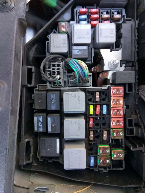

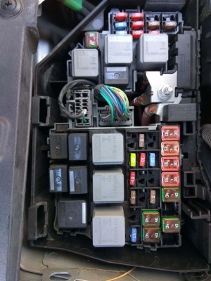

na desátý pokus se mi to povedlo připojit a přehrát, nevím proč, ale dost často se mi ukončí komunikace...nakonec jsem to přehodil a přehrál, ale na kontrolu vyčtení jsem neměl čas, navíc se mi to nechtělo už zase konektovat. Takže to zkusím znovu překontrolovat. Jinak co mám za jednotku BCM se podívám(jestli je to ta pod kaslíkem u řidiče), myslíš jako že by to nemusela podporovat? nebo bych to musel doplnit i tam nějakou pojistkou?

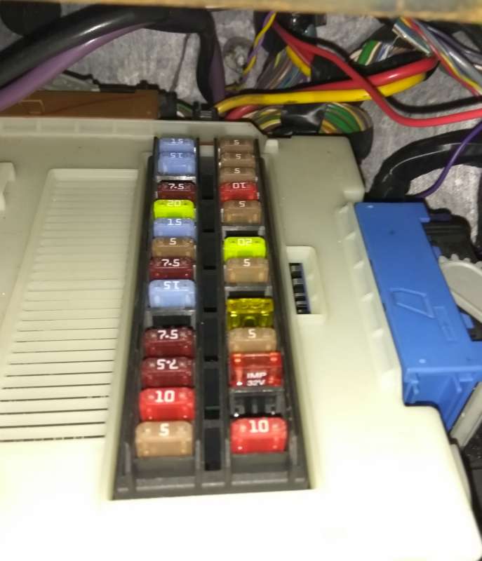

Jinak v příloze je pojistkovka v prostoru motoru

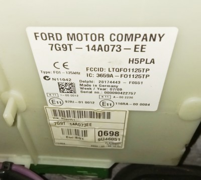

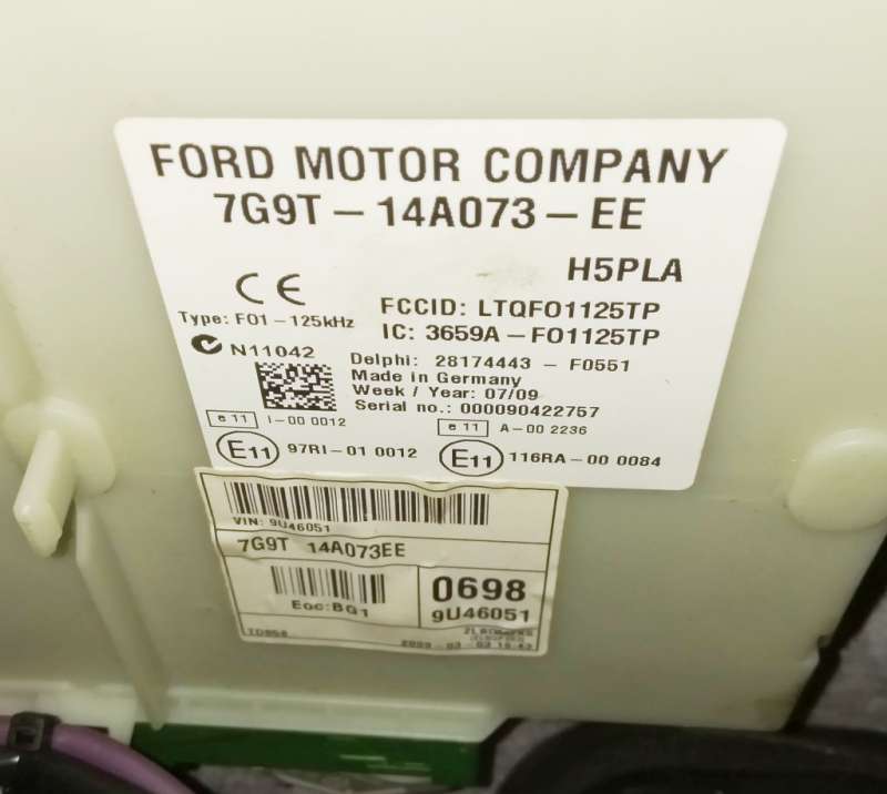

Tak jsem kontroloval nastavení - zkoušel jsem nastavit heated windscreen nebo heated frontcreen, ale ani při obou nastaveních mi nefungovalo čelní okno, vždy šel jen výhřev zadního okna...proud jsem teda neměřil, ale koukal jsem jen na diodu přepínače. Není nutné ještě přenastavit, např. něco dalšího, jako je typ okna, nebo nějakou pojistku do BCM?
Jinak zde jsou fotky BCM...ty z toho poznáš zda to podporuje?
A přidal jsem i moje nastavení vozidla...možná tam najdeš nějakou chybku.

Re: vyhrivane celni sklo
GEM Ex je nejnizsi mozny - mam tu vyssi verzi, kdybys chtel vyzkouset, jestli neni chyba v tom, ze to Tvuj GEM neumi (je to dost mozne)
Verze Ex.. nepodporuje.taky jsem řešil kámošovi.
Ahoj, tak včera vyřešeno, velké díky ZaQik
...po výměně jednotky BMC za verzi D, už můžu smažit na okně vajíčka
