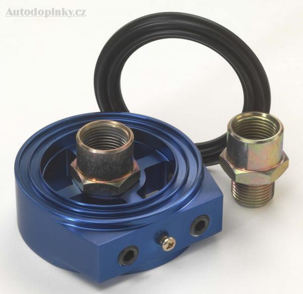

Kluci nemáte někdo tušení kde sou přípojné body na motoru pro měření teploty a tlaku oleje, chtěl bych napáchat přídavné budíky a nevím kam bych je mohl napojit, předem díky za info.

Mezikoruzek pod olejovy filtr

Myslíš, že není jiné místo na motoru pro připojení než takhle mezikusem k filtru ?

Asi by se naslo vic variant, treba nejaky spojky na hadice nebo vrtat coz by se me urcite nechtelo. Nekdo vrce a dava cidlo do vany, ale podle me to nemuze mit ani tu spravnou vypovidaci hodnotu, protoze ve vane se ten olej hodne ochladi.

No jasný, něco vrtat je blbost :idea: do toho bych nešel ani náhodou :wink:
