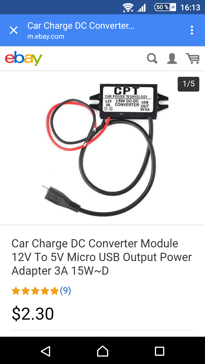

Kúp si toto. Pozor ale či máš kameru na Micro USB alebo mini USB. Podľa toho si objednaj.
Link je z mobilu tak pre istotu dám aj screen.
http://m.ebay.com/itm/Car-Charge-DC-Con ... Ciid%253A1
Rozoberies stropné svetlo. Pripojis to na plus a mínus. Káblik potiahnes pod tapacir ku prednemu oknu napojis na kameru a hotovo.
Na mk2 focuse to je tak na max 20 minút roboty aj pre nesikovneho človeka.

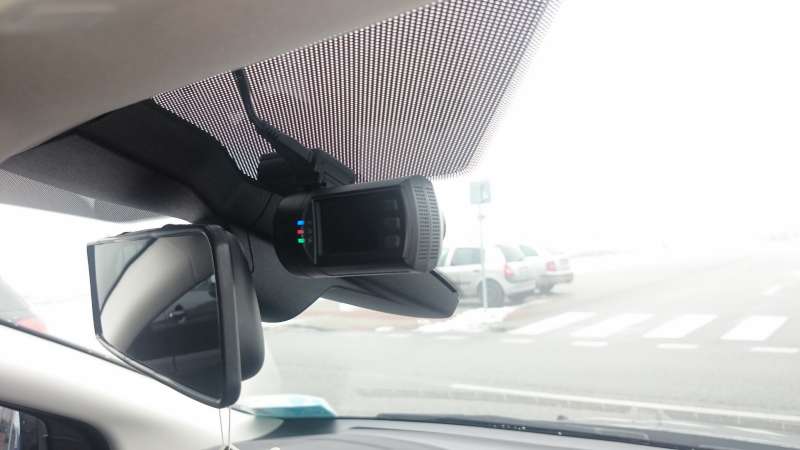

Takto to vyzerá u mňa na mk3. Babral som sa s tým asi hodinu kým som prišiel na to ako rozobrať stropnu konzolu. Potom to už išlo raz dva

Jo, tak přesně takhle bych si to představoval a dokonce mám aji stejnou kameru :-)

čaute, teraz rieším aj ja zapojenie kamery, no neviem kde, chcel by som aby sa zapla po odomknutí auta, alebo otočení kľučika, no zapaľovač sa mi javil ako vhodný, no ani jeden sa mi po zamknutí nevypína, čakal som cca 40min... nejaké rady?

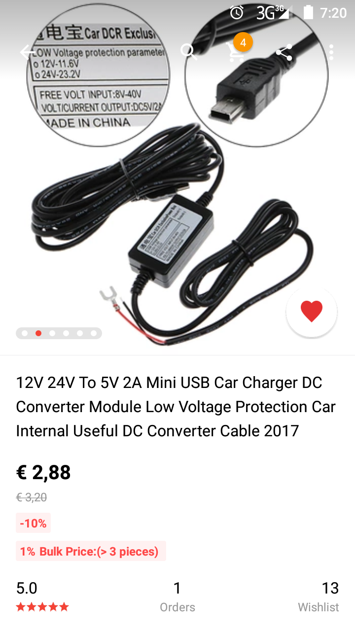

o tom som tiež uvažoval... no ja som kúpil toto... foto, tak vypínač by som dal asi iba na výstup k zdroju, zásuvku nechám tak
