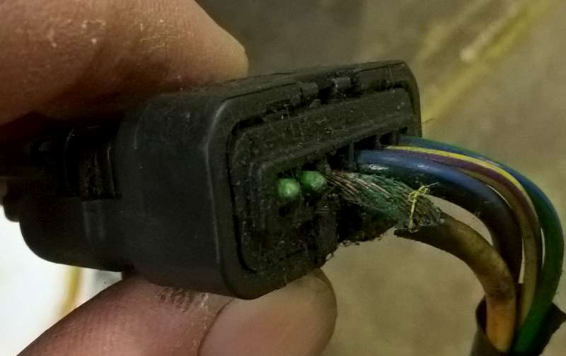

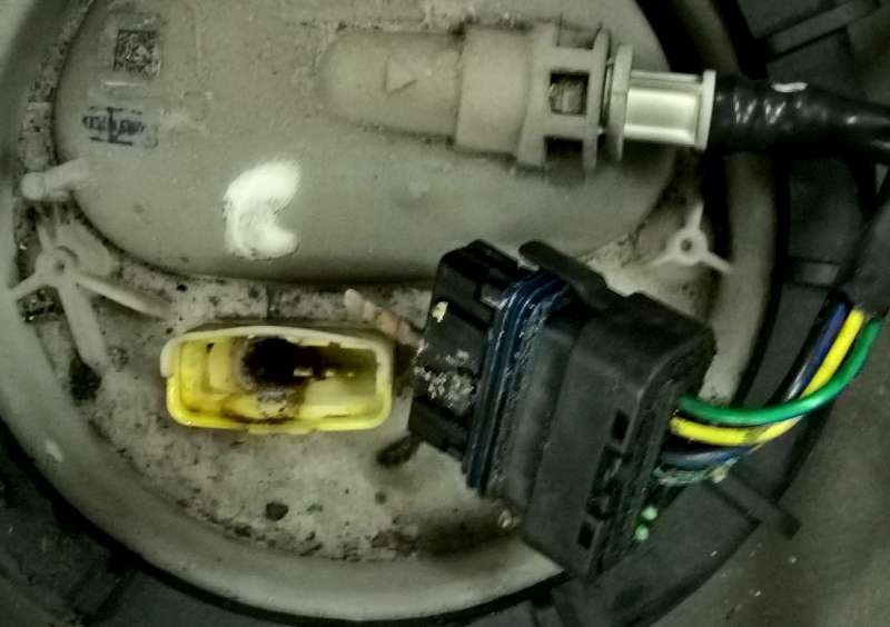

Tak nádrž venku, kostka na čerpadle vyhořelá.
Pájka, Loctite, namontovat, benál a JEDÉÉM.

Odstranil jsem tu zkur..nou kostku, jinak nic. Teda ještě pojistku 20A mikro.TomFocus píše:![]()

Problém je mimo nádrž, kostka je na víčku bloku čerpadla/stavoznaku.zeli píše:Vzdycky me fascinuje, kdyz neco elektrickyho odejde uvnitr benzinovy nadrze. O vyhorely kostce nemluve
Za půlmetr káblů je další kostka - porno.
A protože zmrzlá nádrž se ohřívá pomalejc než luft okolo, kondenzuje na/v kostce vlkost.
No a protože u benálu je čerpadlo 3bar, má velkej nárok na proud, jakákoli oxidace na konektoru způsobí vyhřátí/vypálení plastu v kostce. V mém případě je to už díra skrz víčko.
Což je super, aspoň to nemusim vrtat.
V případě přetrvávající fascinace přidám fotky.

Tak jsem pár fotek nacpal do přílohy, je to hodně okrojený, aby se vlezlo.

Twl to je celkem o držku

Nikoli, to je na přesdržku, že pane Ford?
Ještě teď si češu zježený chlupy na zádech, když si vzpomenu.
Celkem chápu, proč Ford "opomenul" revizní prostup k nádrži.
Pokud je to známý problém, vydělávaj cca 20 kulí za výměny bloků čerpadla.
Nikdo k tomu nemůže, ani na kontrolu, pokud se nádrž nesundá.
