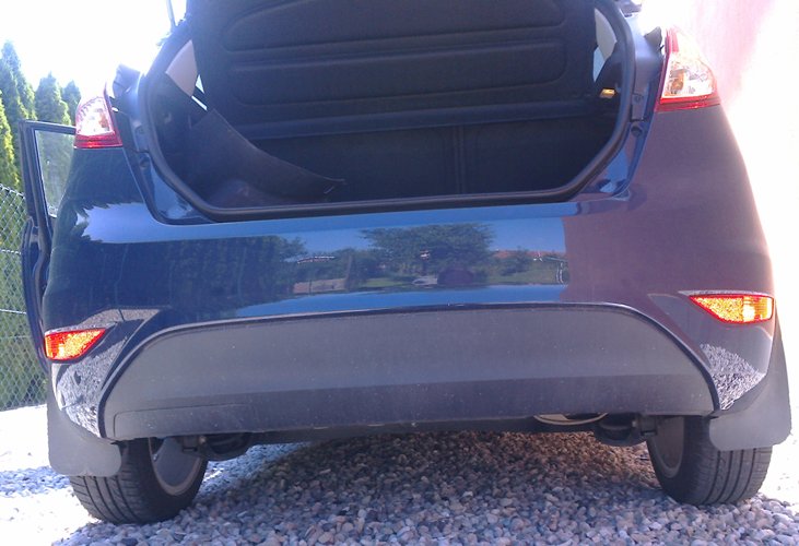

diky inzeratu (zde na foru) na koupi prave zadni mlhovky na Cmaxe 2013 me napadlo podivat se, jak je na tom se zadnima mlhovkama fiesta ... a skutecne je mlhovka jen vlevo; napravo je jen odrazka
ve dne to tak nevypada, ale pri mlze mate pocit, ze je vpravo praskla zarovka a nesviti to :(

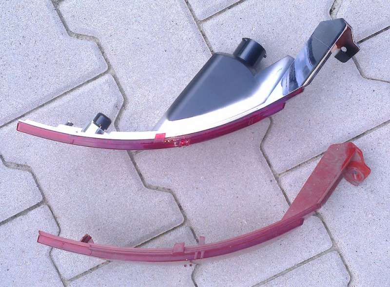

prava zadni mlhovka s objimkou - idealne sehnat na vrakovisti anglickou fiestu a vzit to z ni

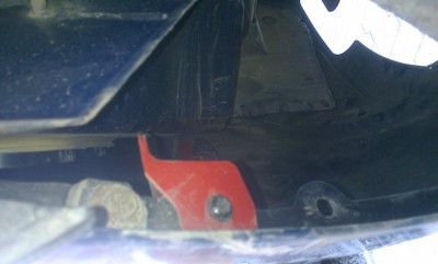

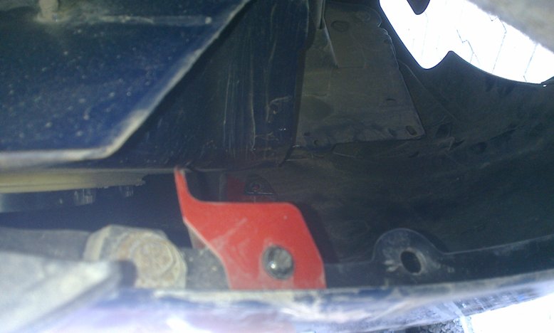

4. odrazku drzi dva srouby - jeden je na kraji blatniku u kola, jeden na druhem konci odrazky (pekne hloupy pristup k nemu :blee: )

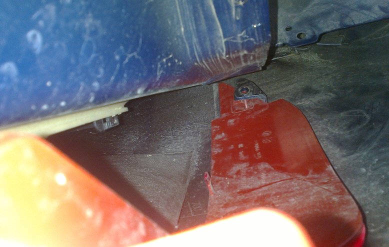

5. vyndat odrazku, nasadit mlhovku (pristup ke vzdalenemu sroubu se jeste zhorsi :nunu: )

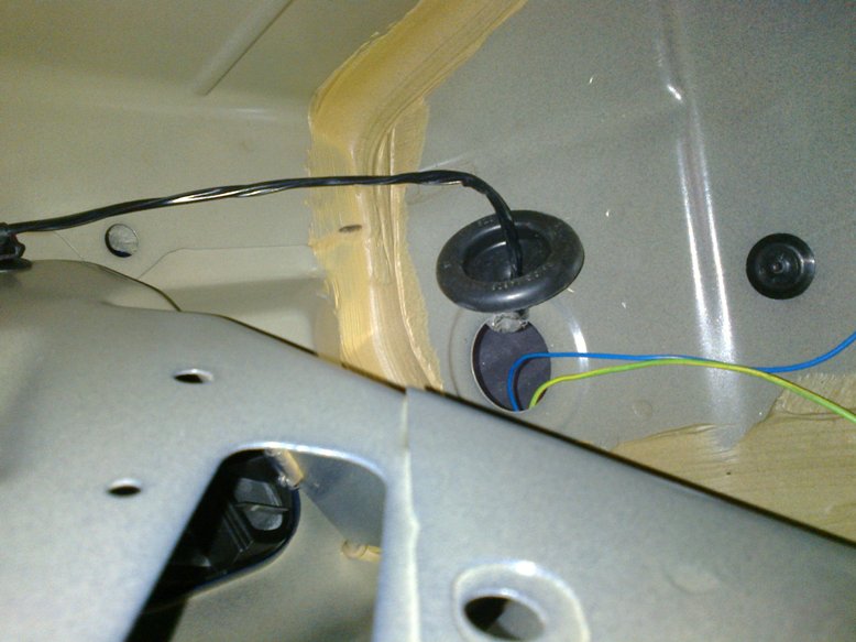

7. osadit patici s bilou zarovkou 21W a natahnout draty k druhe mlhovce; mozne cesty:
- pouzit pravou pruchodku pro drat parkovaku a draty pak tahnout uvnitr kolem rezervy (zavrhnul jsem, protoze kolem rezervy to neni moc kam schovat)
- protahnout draty naraznikem a pripojit u patice druhe mlhovky (zavrhnul jsem, protoze pod naraznikem neni dost mista na spojovani dratu)
- protahnout draty naraznikem, pak levou pruchodkou do kufru a pripojitna draty druhe mlhovky ( :palec_nahoru: )
8. vyzkouset, zda to sviti :wink:
