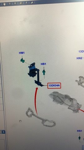

Ahoj,
řešil už někdo problém s "vrzajícím" čidlem pro xenony na přední nápravě?
Když je zapojeno, tak to děsně vrže o karoserii. Zkoušel jsem promazávat bez demontáže a nepomohlo to. Zvuky jsou to hrozné, tak to musím nějak vyřešit, zatím ho mám odpojené.
Je to nějak rozebiratelné? Nové stojí přes 6tis :puke_r:

vrze v kloubu nebo dotekem karoserie?

Vrže to co je přidělané ke karoserii, ten kloub mám sundaný ...

na karoserii to drzi pomoci dvou nytu - kde to vrze?

Když sundám to rameno, která je přidělané k nápravě, tak ten bazmek co se točí a právě nastavuje výšku světel, tak ten vrže, viz obrázek místo kde to vrže ...

odvrtat nyty, sundat, rozebrat, promazat
