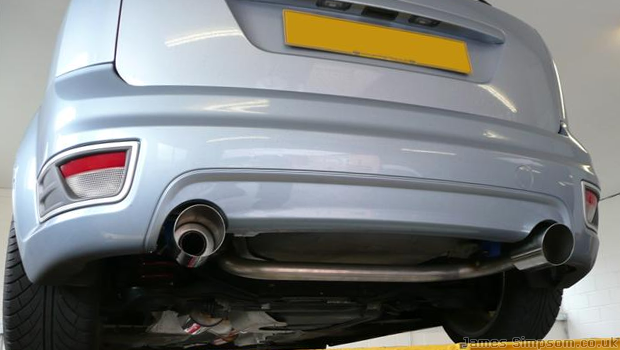

Vlast1ku...díky
Mám to viz fota.

Cim jste to varili, Tigem?

Jelikoz tam jsou spoje nerezu a klasickeho vyfuku. A cele to bude strikle do cerne tak normalne COckem navic uz to bylo predvareny tak TIG byl zbytecnej. Neni to tuningovej vyfuk kterej bude videt aby to muselo byt vareny TIGem, a nez to prorezne tak to bude trvat :wink:

Chlap co mě to vařil na začátku, říkal to stejný o vaření COčkem jako Viduka55. Já to chtěl úplně celý v nerezu a vařený Tigem a fachman mě řekl, že je to zbytečný. Tak to stříknu černou a bude to chráněný a pár let to vydrží (spoje).
Koncovky zasunu o 15mm a stříknu je lesklou černou, aby špína šla dobře dolů.
Je to mazec ten výfuk na naftě, ráno to pěkně pářilo ze všech trubek :hhura:

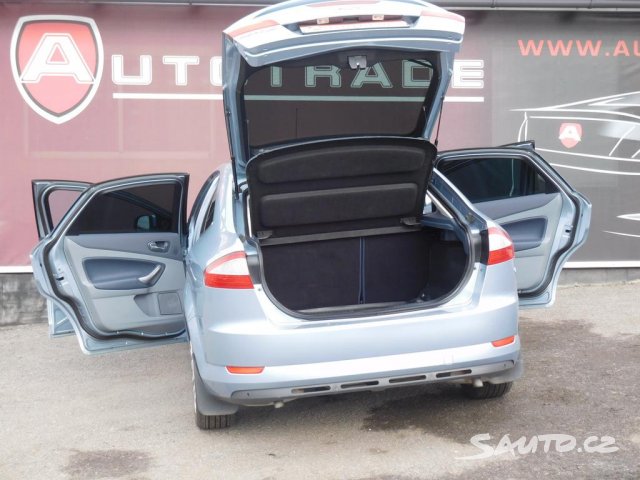

Vlast1k píše:Mám neroz koupený už od léta, ale nějak nám to s kámošem nevyšlo...
nechci Ti brat iluze, ale na kombiku pro hezke reseni neni misto :nnou:
(taky jsem o tom uvazoval :oops: )
phofy
Příspěvky: 9513
Registrován: 23.07.2011 11:32
duplex
Příspěvek od phofy » 04.04.2016 17:38

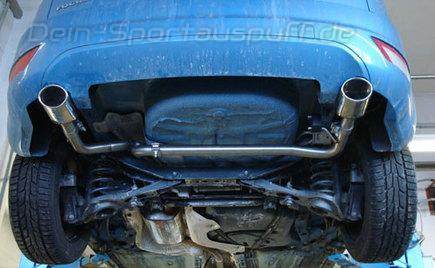

Musíš to táhnout podél nápravy bohužel :cry:
Příspěvky: 24952
Re: Tahle modrá je pro mě dobrá
Příspěvek od ZaQik » 04.04.2016 17:41

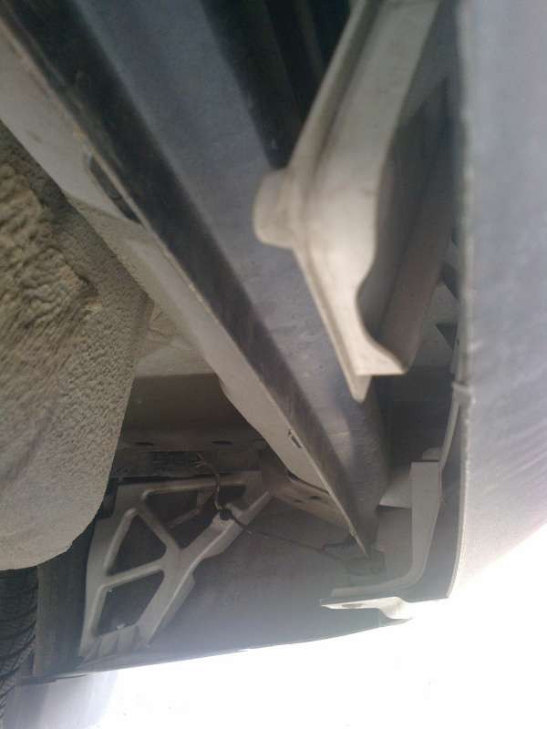

jo, trubku rozdvojis u napravy, ale za naraznikem je sev vyztuhy, ktery Te donuti dat koncovku pod naraznik a to je (bez urazky) hnus

Musel by si to udělat takhle nějak podobně

Ale nevim nevim Vlas1ku jak to uděláš?
Můj difůzor jde cca 10cm pod vanu rezervy, váš difůzor po FL ani nezakreje vanu rezervy. A ještě ta výstuha.
