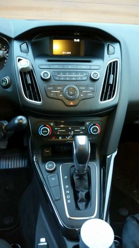

mam 2015, modelový rok 2016 (tak nejak mi to bolo prezentované pri odovzdavani auta) a hlasove ovladanie mám stále v angl. jazyku.Anduril píše: Hlasove ovladani je komplikovanejsi - tam zalezi, jaky mas bluetooth modul. Novejsi se umeji prepnout podle jazyka palubaku, ale starsi typ ne (ma jen jeden jazyk, ve tvem pripade by to asi byla nemcina a tam pomuze leda vymena modulu za jiny).
chcem sa ale opýtať, keby som náhodou niekedy zohnal radio Sony a vymenil ho, či by bolo kompatibilne s tymto prednym panelom čo mám ja.. podla návodov demontáže rádia na youtube mám za to, že sa mení len tá vnutorná krabica rádia a na predny panel ovládania je to napojené kablom so svorkovnicou na konci
teraz mám toto

radio se sklada ze 3 skoro nezavislych dilu:
ovladaci panel - nekdy musis vymenit i oblozeni stredoveho tunelu
CDmechanika - muzes menit dle potreby (i kdyz u FF3 predFL mi neproslo pripojeni navigacniho displeje na low-end s USB vstupem; zacal se prehrivat)
displej - nekdy musis vymenit i plastovy kryt

Re: FF3 radio sony
mam na mysli prave tu CD mechaniku.. ved v nej by mal byt aj tuner radia aj vlastne cely jeho "mozog"
ide mi práve o to, že pravdepodobne SONY bude mat lepšiu kvalitu zvuku, ako toto základné čo mam ja.
nemusím mať ani velky displej ani navigaciu ani nič.. len tu krabicu od Sony
myslím že by to mohlo fungovať

Ano, jenze ty mas Sync. To je jina story, ja mel na mysli klasicky BT/VC modul (ja mam cestinu).Quickie píše:mam 2015, modelový rok 2016 (tak nejak mi to bolo prezentované pri odovzdavani auta) a hlasove ovladanie mám stále v angl. jazyku.Anduril píše: Hlasove ovladani je komplikovanejsi - tam zalezi, jaky mas bluetooth modul. Novejsi se umeji prepnout podle jazyka palubaku, ale starsi typ ne (ma jen jeden jazyk, ve tvem pripade by to asi byla nemcina a tam pomuze leda vymena modulu za jiny).![]()
Jak pise ZaQik, jsou to 3 casti a predFL se to dalo kombinovat.
Jenze ty mas poFL. Sony poFL je 8" sync2 ... a ten nema stejnou klavesnici ani sync, jako ty.
Kdybys tam dal audio jednotku z predFL, opet klavesnice byla trochu jina. Takze kdo vi, jestli to bude fungovat.

- Anduril
- Příspěvky: 5099
- Bydliště: Ostrava
Re: FF3 radio sony
Treba to pujde, musis to zkusit
Nebo vymen reproduktory (za ty premiove) - i s tim zakladnim radiem to hraje znatelne lepe.

poFL ma taky 3 casti ... CDmechanika bude zamenitelna, u displeje to bude horsi (SYNC2 je jeho soucasti) a panel zavisi na disleji (asi nedas "kolecko" pro SYNC2 k 2radkovemu)

Re: FF3 radio sony
To je jasne, ze ma 3 casti, jenze se architektura verzi dost lisi od predFL. Ne?
CD jednotka Sony ma napriklad polovicni vysku proti te zakladni.
A s tou klavesnici jsem to myslel tak, ze sony audio ma dost jine ovladaci prvky, nez zakladni audio, tak aby fungovaly.

aha, ja to myslel tak, ze dodrzi verzovani a nebude do poFL davat predFL
