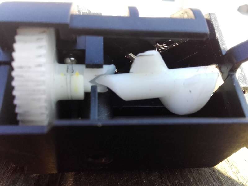

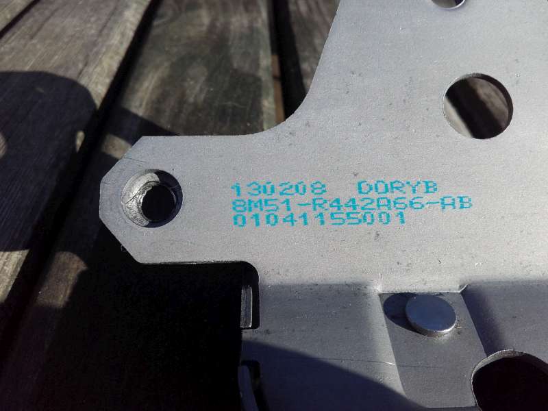

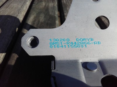

zdravím! Právě řeším ten stejný problém, ale už jsem o level dál :D
Mám FF II combi r.v. 2008. na netu jsem si našel návod na nouzové otvírání pátých dveří, což jsem úspěšně dokončil, ale zjistil jsem, že je zámek poškozený(ulomená plastová hřídel/vačka)
Ozval se mi chlapík, který mi nabízí zámek ze staršího modelu a tvrdí, že mi to bude pasovat/fungovat, tak nevím?! nějaké rady, zkušenosti??
Já mám zámek s označením: 8MB1-R442A66-AB nová verze
pán mi nabízí starší typ 3M51-R442A66 AP
v příloze přikládám návod
Děkuji Všem za rady

Příspěvek od cipius » 08.02.2016 14:26
Tak přesně to samé se stalo mě. Praskla ta plastová šroubovice. Koupil jsem nový a starý jsem opravil. Vyztužil jsem to šroubem a zalepil vteřiňákem.

Příspěvek od MajklHe » 28.09.2016 20:26
mám to aj ja za sebou, henryshop.sk a asi aj fordshop.cz ponúkajú tú ulomenú plastovú hriadelku ako náhradný diel, cca 400 al 17euro, ale otvárať kufrové dvere z vnútra fakt zážitok :D
