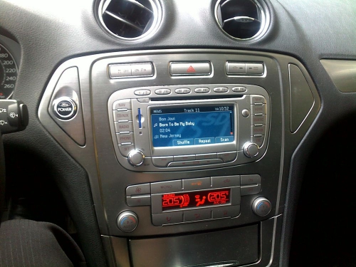

Prosím poraďte. Mám Ford Mondeo 2009/05 autorádio včetně klimatizace při jízdě problikává a nespojí se s palubním PC, hodiny nejsou aktuální a hláška na radiu je že není zapnut motor a radio se vypne za hodinu. Byl jsem v autorizovaném servise a tam mi řekli, že je v radiu asi studený spoj (i když byl přehrán SW radia) ani to nepomohlo. A poslední rada kupte nové radio a cena 70 000 kč ????. Děkuji moc za radu.

radio = originalni dotykovka?

Klasické 18K931 AD convers
- Příspěvky: 25226
Re: Blikání autoradia
18K931 je dotykovka NX (http://media.ffclub.ru/up138246-IMG_0395.jpg), ne?
odkud jsi? muzu Ti pujcit convers, at zjistis, jestli je to budikama (odesel vystup pro multimedialni sbernici), nebo i radio, at eliminujes chybu v kabelazi

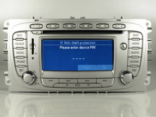

no problém byl takový -> pravděpodobně špatná baterka na to se vybilo auto. Baterka se nabila ale rádio nešlo. Tuším, že ani nesvítilo. Po nějaké době kdy baterka držela se rádio rozjelo samo. Ovšem chvíli na to zase nešlo. A chvíli nato se opět vybila baterka. Žádné problikávání sem neviděl. Baterku sem dal novou ale rádio nefunguje. Soudím teda, že rádio odešlo. Nechal sem ho přeměřit u autoelektrikáře a ten mi řekl, že odešlo. Víc toho asi nevím. Už je to dýl teď koukám buď po náhradě (čína) nebo po oprave (4000kč/ rok záruka) nebo po použitém. Ale zas sem si říkal, že bych už dal dotykové kdybych měnil. Mám přesně to samé jako bylo o kousek výše na obrázku.

Tento problém je u tohoto rádia (Blaupunkt Travelpilot FX) klasika. Potkalo mě to samé. Často k tomu dojde po odpojení baterie - můj případ. Proto doporučuji, pokud to není nezbytně nutné, baterii neoodpojovat. Když už k této závadě dojde, je kromě nefunkčnosti rádia dalším projevem to, že se vybíjí baterie. Můžete se pak mylně domnívat, že baterie odešla. Ta je přitom v pořádku.
Nejlevnější řešení je oprava v ceně od 3500,-. Nabízí ji několik firem.
Já se rozhodl pro koupi nového radia (čína) viz. http://www.ford-focus.cz/forum/viewtopi ... a&start=30
Opravu ale plánuji také.
