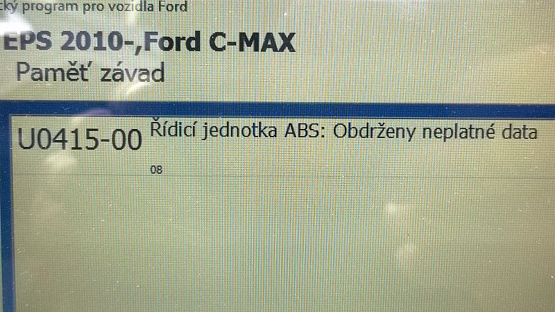

Ahoj chlapi ,mam problem a nevim co s tim delat a kde zacit.Mam cmaxe co byll bourany na pravy predek ale ne moc chladice Ok airbagy a klima taky.Ohnute bylo prave rameno.Auto je opravene .Neni jeste udelana geometrie takze volant neni rovne. Byli utrzene kabeli od snimace diferencialnich tlaku pred a za filtrem,ale ty jsou uz opraveny
Problem je ze po nastartovani mi sviti zavada na pristrojovce(oranzovy symbol motoru ale auto jede normalne ale jen do dosazení cca 2500ot To auto spadne do nouzaku a objevi se hlaska porucha motoru .
Chci se jeste zeptat.Zhasne symbol poruchy motoru pokud se porucha odstrani a nebo se musi vymazat i registr zavad?
Prosim vas o jakoukoliv radu nebo tip kde zacit hledat chybu. diky moc

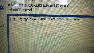

Print sreeeny z diagnostiky hlasy toto

Rizeni jde normalne ? Hadice k cidlu tlaku jsou zdrave ?
- Příspěvky: 24969
Re: vypis zavad -c max 2012 TDCI 85kw
posilovac je OK?
vypada to, ze dostal ranu a je poniceny bud on nebo konektor, kde je privedena sbernice

hadice k cidlu vypadaji OK.Co jsem ted nasel je ukroucenej kabel na stekru co je u cidla...myslis ze by se to projevilo treba takhle?Ja doufam ze jo a ze neni KO DPF(ma to naj.55tkm tak by snad nemusel).foki píše:Rizeni jde normalne ? Hadice k cidlu tlaku jsou zdrave ?
Rizeni jde normalne...teda nic zvlastniho na nem nepozoruju.Jde to lehko a zataci to v pohode.Co by to melo nebo nemelo delat ?.
diky
patrik.kloucek
- Příspěvky: 15
- Registrován: 29.10.2014 20:08
no jestli dostal ranu...to je tezko rict,ja netusim co to vse vydrzi.Je jasny ze kdyz bylo ohnuty rameno tak pres spojovacku se neco prenest mohlo Ty myslis ze by to mohlo takhle znicit cely rizení?ZaQik píše:posilovac je OK?
To by pak ale nefungovalo a slo by tezko zatacet ne?
