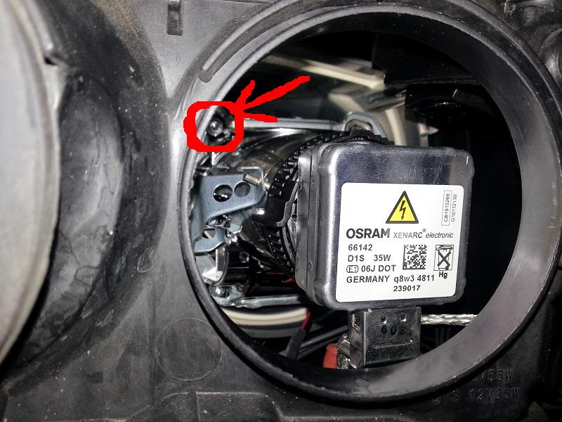

Stačí povolit tyhle 4 šroubky abych to vyndal?

Jedine rozlepiť svetlo a vybrať z vonku o inom spôsobe neviem

Čistil jsem to, je to ojeb
http://www.ford-focus.cz/forum/viewtopi ... 6#p1079456 jinak tyhle světla prý jednoduše rozlepovat nejdou, je tam zámek, většinou se to musí řezat to se řešilo tady: http://www.ford-focus.cz/forum/viewtopi ... %C5%99ezat

Druhý odkaz - jediná možnost je rozlepení - tedy to řezání ...

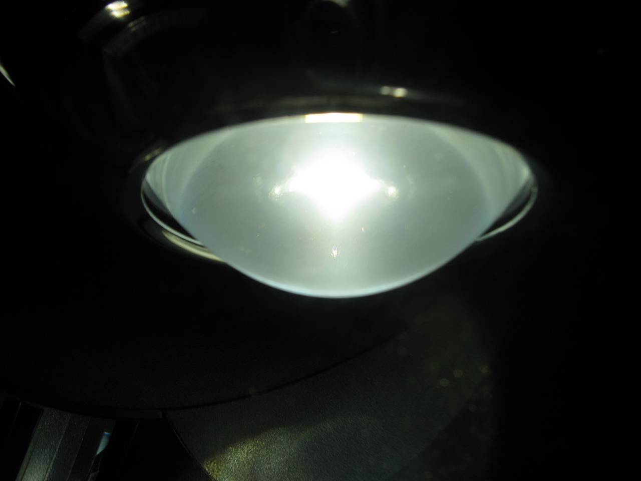

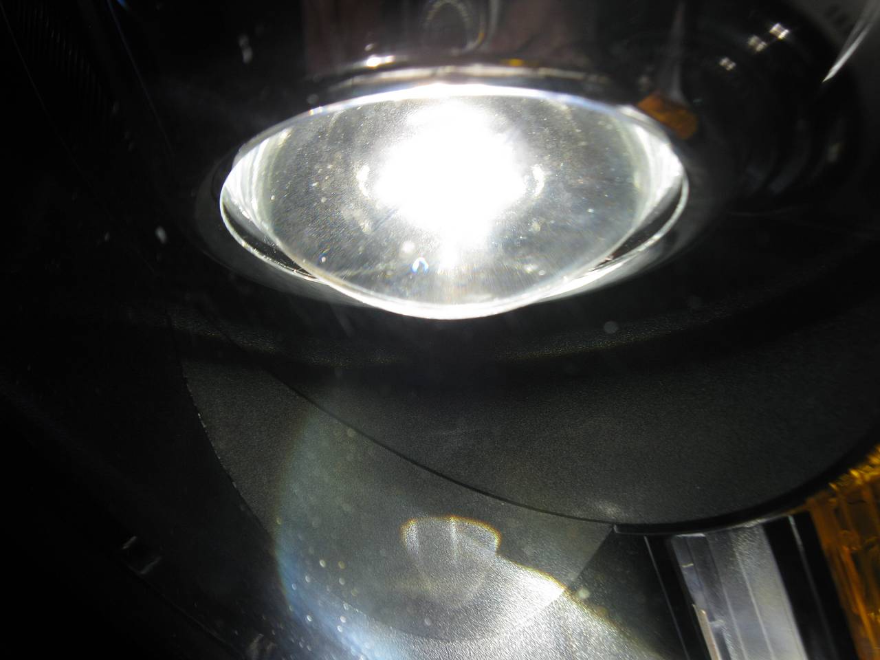

Tak jedno hotový,nic jsem nerozebíral.Nejhůř to jde z venku,zevnitř je tam malá mezera kudy se to dá vyčistit.Jinak to svítí stejně,ale je tam ostřejší hrana mezi světlem a tmou a je vidět že ta čočka je čistá.Použil jsem jsem Sonax na čištění skel.

Re: Čočka xenonu
Rozdíl je vidět.
