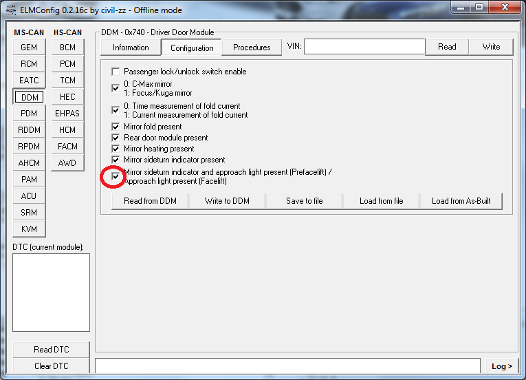

a co diagnostikou povolit, ze dverni modul ma posilat napeti do zarovky?

Re: Osvětlení nástupního prostoru
Jak píše ZaQik...
Myslím, že je to todle:

Tady se ale nastavují obě světla zároveň, ne? Vlastik píše, že mu jedna strana funguje
- Příspěvky: 25101
koukni se poradne - to je obrazek pro jeden dverni modul
DDM - drive door modul
PDM - passenger door module
Psal levý, tak jsem schválně přiložil DDM
No jo, už to vidím
To je tak, když se zapojuje do debaty někdo, kdo tomu nerozumí
